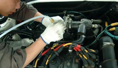

第四:使用燃油清洁清洗添加剂
清洗保护剂来清洗发动机相当简单,具体的使用方法和注意事项可看产品使用说明。
清洗剂在发动机工作时,被燃油泵随同燃油一起吸入供油管路内。随着燃油的流动,它不仅能清洗掉油箱内、汽油泵滤网上的胶质和喷油嘴上的胶质与积碳,还可以在发动机正常工作时,自动清洗掉气门上和发动机汽缸内的积碳,使发动机“返老还童”,重新焕发出澎湃动力。由于从油箱、燃油泵滤网以及燃油管道内清洁下来的胶质会沉积在汽油滤清器内,所以免拆清洗后,必须及时更换燃油滤清器(汽油格)。
须再次提醒各位车主的是,由于清洗剂中的化学清洗成份对橡胶供油管路有一定腐蚀作用,使用该方法时,一定要注意使用周期与间隔时间,不然会加快燃油橡胶供油管路的老化和腐蚀。
