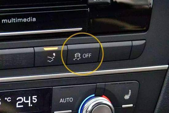

可以说ESP对车辆安全来说至关重要,那是不是就百利而无一害呢?其实并不是,细心的车主会发现车上都会有ESP OFF这个按钮,在以下这几种特殊情况,关了ESP才会更加安全。

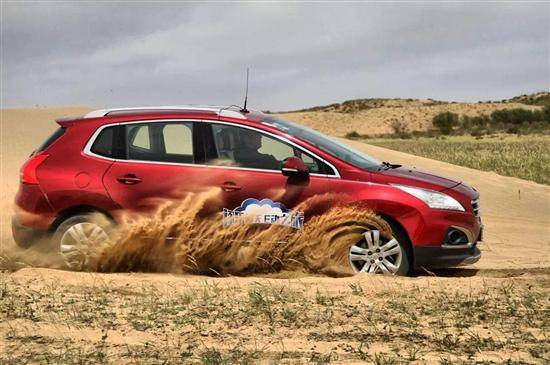

1.车辆陷入泥地或沙地越野的时候
当车辆在泥地或沙地行驶时,车轮附着力很小,ESP便会启动给部分轮胎进行制动,这时,发动机会被滚动阻力较小的车轮不断消耗,同时还会限制发动机转速,即使是猛踩油门,也很难脱困。所以这时候就需要关闭ESP,才能使车辆脱困。

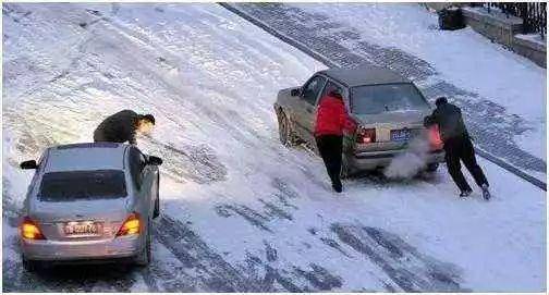

2.雨雪天遇到爬坡打滑时
车辆在雪地或者积水地面起步时特别是上坡的时候,车轮是非常容易发生打滑,电脑检测到轮胎打滑,ESP系统就会限制发动机输出。
那么有些坡道就会因为ESP的启动可能就过不去了,并且在坡道上,动力不足是非常危险的,极易溜车,所以这种时候还是暂时关一下吧。

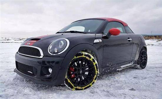

3.车辆安装防滑链时
当轮胎安装了防滑链后,像轮速传感器、横向加速度传感器等系统就会失准,ESP系统收到不准确的信号,就会不断介入或者报故障码。
报故障码还可以不管它,但是ESP随意介入时就有可能会影响到行车安全,所以这种时候还是关了吧。

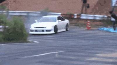

4.漂移时
漂移可能对于大多数车主来说似乎都比较遥远,没有道路可以尝试,但是万一有机会去了赛道或者封闭的漂移场地,咱基本知识得有啊,要不然怎么在妹子面前展(zhuang)示(B)呢?
车辆在漂移时,大部分轮胎都处于打滑状态,ESP就会介入从而限制车辆的滑行,因此车辆就会甩一下停一下,很难做出漂移动作,但当你关了安(xie)全(e)的ESP后,你就可以释放你的技术,做出漂亮的漂移动作。
