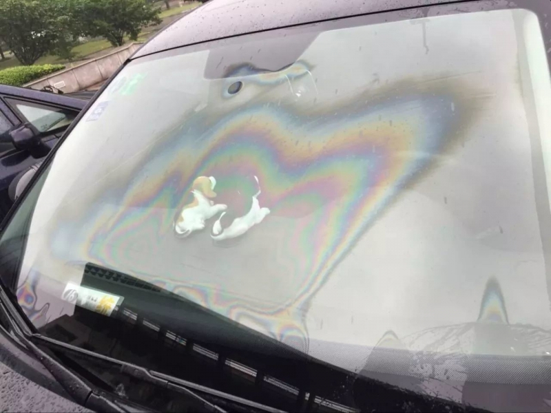

玻璃上有油膜
有的时候雨刮器刮不干净,可不是雨刮器的错,如果玻璃上有一层油膜,也会有这样的问题产生。
如何判断挡风玻璃上是否有油膜呢?这个很简单,你只需要往上面泼水,就能分辨了。如果真的是这种情况,那你就要好好清洗玻璃了,可以使用一些厨房的除油用品,效果应该还不错。

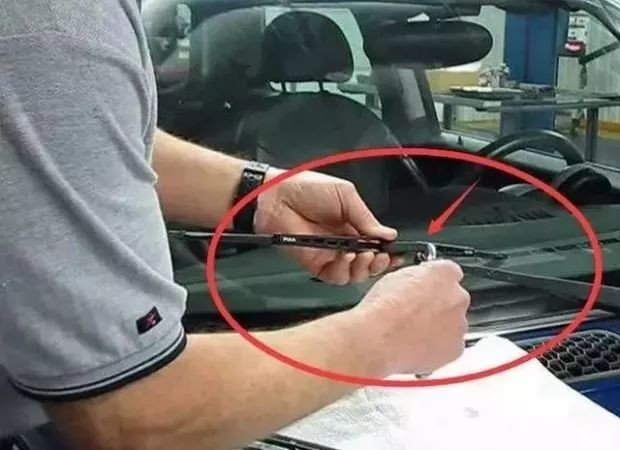

雨刷杆角度问题
如果检查后发现雨刮器并没有什么问题,完好无损,那很有可能是雨刷杆的角度问题。所以需要调试一下。
调试方法:用调试扳手夹住雨刮器,然后轻轻地翻滚,调整至笔直状况。也有可能是弹簧太紧,那就放松一下弹簧间的距离。
