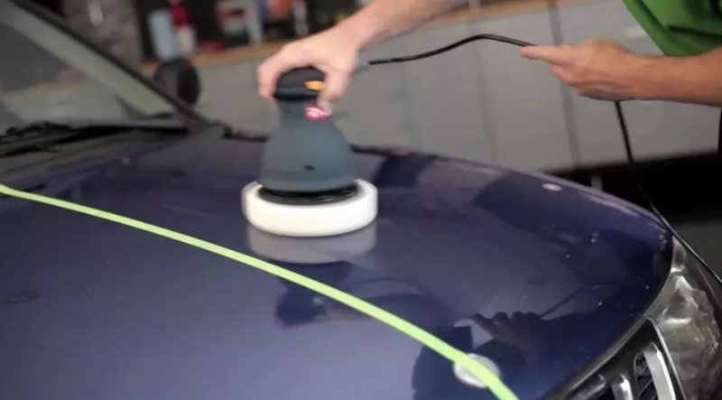

那么对汽车的这个漆面来进行抛光的,大多数时候就是一个研磨机或者抛光机,然后搞一点研磨剂,「滋」一下就把它给磨掉了这么薄薄的一层。

正常的抛光操作抛光机需要用15到20镑,相当于15斤左右的力道,这个下压力压在这个车子上面,转数基本上是每分钟1800转。
在使用正规正常的普通抛光机的时候,每一次抛光损失的油漆厚度,在2到3微米左右,可以说理论上抛光可以抛十几次。
