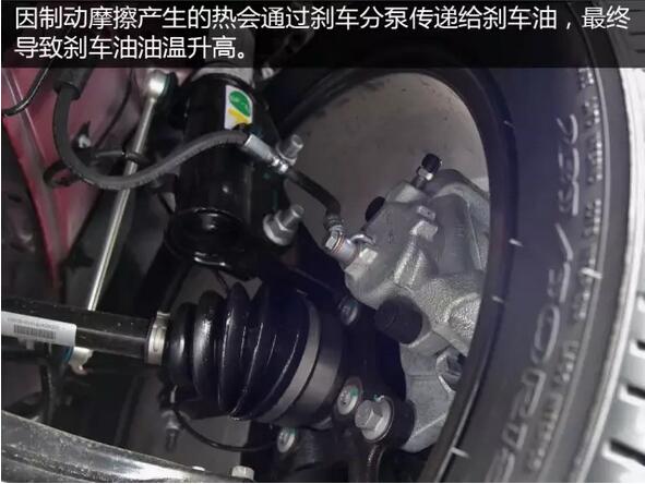

普通民用车辆制动系统其实是一套液压系统,理论上任何不易被压缩的液体都可以充当传递力的介质(起到刹车油作用)。但受制于实际使用情况,尤其是制动时刹车片与刹车盘摩擦产生大量的热,这些热量经过刹车分泵传递至刹车油,最终导致分泵附近的刹车油温度很高。
目前DOT4型刹车油完全能承受高温的考验,但刹车油中的水就不行了。刹车油高温时,油管的中的水会气化形成可被压缩的气体,这些气体在刹车管路中是以不固定位置和数量的存在。不同温度下气体的大小和数目也都不一样。踩刹车踏板时感到踏板偏软,行程变长,刹车距离增大,就是刹车油中的空气正在被压缩导致的,这种现象俗称制动液气阻现象。

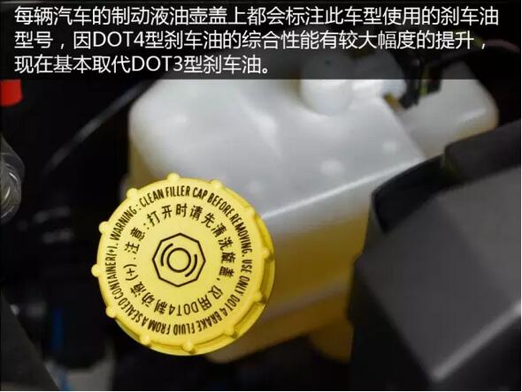

目前民用车型已经普遍使用DOT4(醇醚硼酸酯)型刹车油。相比已经快被弃用的DOT3(醇醚)型刹车油,DOT4型刹车油的综合性能有较大幅度的提升,最重要的就是在吸收水分方面,DOT4抗亲水能力比DOT3更强,不容易受水份的影响而降低沸点,对金属的腐蚀性、橡胶的相容性上也有更好的表现。但是,DOT4(醇醚硼酸酯)型刹车油还是天生就具有一定的亲水性,目前没有太好的办法防止刹车油进水。

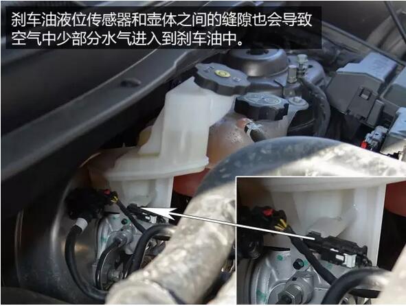

按照通常的理解,制动系统管路应该是密封的,但实际情况不是这样。每次踩刹车踏板时刹车油储液壶液位下降,抬起踏板液位回升。为保证液位变化顺畅,部分车型在储液壶盖上设置通气孔(自动变速箱、手动变速箱、车桥都会设置通气孔,原理大致相同)。另外,刹车油储液壶上的液位传感器也是不完全密封的,水气会从传感器和壶体的缝隙进入到刹车油中。

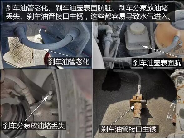

车辆涉水也会导致刹车油进水。刹车管路中的分泵放油孔、橡胶管与铁管接口处、刹车分泵活塞防尘套等都会因年久老化产生微小的缝隙,车辆涉水后都会有极少量水气进入刹车管路中。要想防止这样的事情发生,就尽量避免车辆涉水行驶。

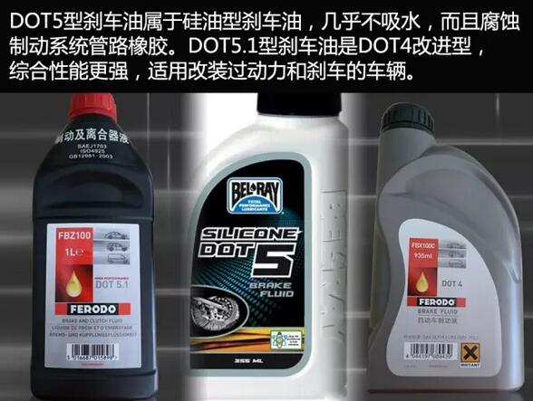

DOT4比DOT3好,那么是不是DOT5比DOT4好呢?可能很多看官朋友们都有这样的疑问,其实这里不能用数字越大越好的逻辑来判断。
DOT5型刹车油属于硅油型刹车油,它的沸点高于普通的DOT4级,很多运动型车和赛车会使用这类刹车油。但DOT5型同时存在的问题是几乎完全不吸水,极易形成气阻导致刹车性能的快速下降,且硅油容易腐蚀制动系统的橡胶管路,在赛车领域这个问题的影响可以忽略,因为赛车的油液更换周期极短,基本上每场都要更换,但对于2年才更换一次的民用车来说,这个问题就会夸大,所以民用车并不适用DOT5型刹车油。
DOT5.1型刹车油是DOT4改进型刹车油,该级别刹车油可以承受赛道驾驶时对刹车油产生的超高温状态,改装发动机动力和刹车盘、刹车片的汽车建议使用DOT5.1型刹车油,这样能达到更好的制动效果。没有经过改装的汽车DOT4型刹车油已经完全满足日常驾驶需求,无需更换其它型号刹车油。

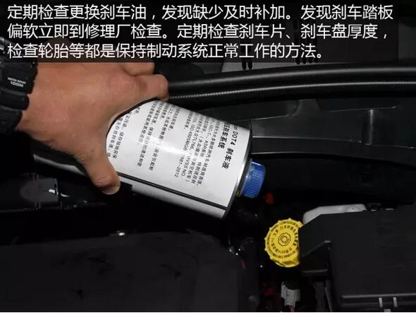

如何保养制动系统?
按照保养手册定期更换刹车油,现在很多车型规定两年或四万公里更换刹车油。即使是长时间停放不开的汽车,到了两年时间就应该更换刹车油,因为刹车油是无时无刻不在吸收空气中的水分,更换完刹车油后,刹车油中的水分自然就完全排除掉了。发现刹车踏板偏软时,就要立即去修理厂检查。最常用的解决办法是制动系统排气,将四个刹车分泵处刹车油中的空气排出,虽然不能完全排出整个管路内的空气,但能做到最大限度减少空气存在。

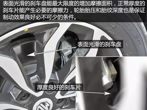

刹车盘、刹车片、轮胎在刹车过程中同样起到重要作用
定期检查刹车片、刹车盘厚度,达到磨损极限必须更换。另外,刹车盘表面越光滑,与刹车片接触的面积就越大,刹车效果就越就好。随着刹车片、刹车盘厚度变薄,刹车油液位也会不断下降,发现下降应及时补加。另外,轮胎也是不能被忽视的,定期检查胎压、胎纹深度,轮胎左右胎压不一致会导致制动跑偏,胎纹深度低于磨损极限会增大制动距离。
