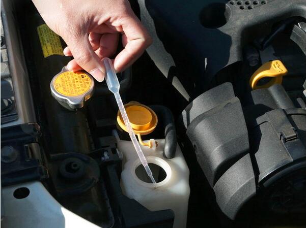

冬季到了,防冻液的量一定要合适,建议防冻液每两年一换,但混合的防冻液一年必须更换。在使用中,应注意不同品牌不同型号的产品不要混用。

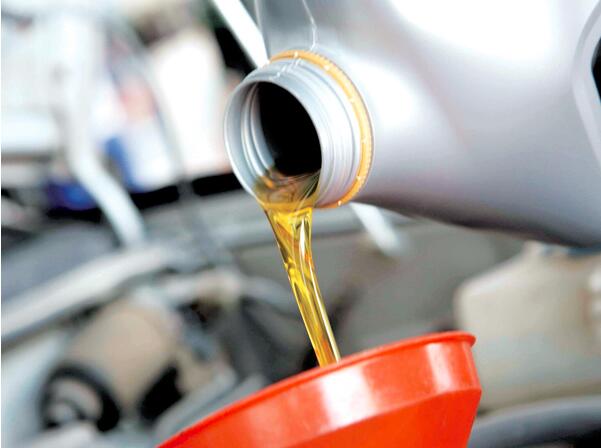

在确定了机油级别之后,要确定的就是机油低温启动性,即机油型号中W之前的数值大小。要根据您所在的地区的冬季最低气温来选择相应低温启动性的机油。如,5W/40的机油比15W/40的机油的低温启动性更好,相比之下更容易在冷启动的瞬间为发动机提供保护。

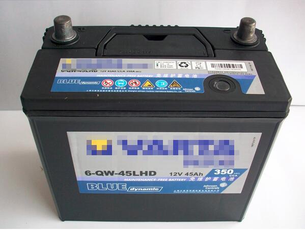

蓄电池最怕低温,低温环境下,蓄电池电容量比常温时的电容量低得多。因此在寒冷季节来临之前,应补充蓄电池的电解液,调节好电解液的比重。同时清洁蓄电池的接线柱,并涂上专用油脂加以保护,保证启动可靠,延长蓄电池寿命。如果车辆在露天或车库停放数周不用,应拆下蓄电池,存放在较为温暖的房间内,以防蓄电池结冰损坏。

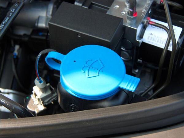

虽然玻璃清洗液在冬季的使用量会明显减少,但也不能忽视。一些车主在其他用量多的季节里,用清水代替,但冬季里那些代用品常会结冰,所以冬季里不可使用。建议大家,在冬季0摄氏度以下环境中,应更换抗冻的冬季玻璃清洗液,或者在其中加入适当比例的酒精,即可达到降低冰点、抗冻的目的。
