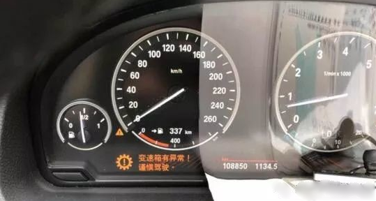

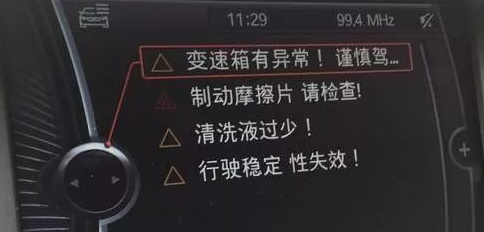

宝马仪表提示“变速箱有异常”这个故障可以说是一个比较常见的故障了,经常发生在行驶了6-10万公里的宝马车型上。此问题出现的大多没规律,可能前一天还使用正常,第二天早上启动的时候就提示了;又或者前一秒还好好的,停下等个红绿灯就提示了;更有行驶过程中出现,往往会把车主吓一大跳。下面就来聊一聊这个问题。
