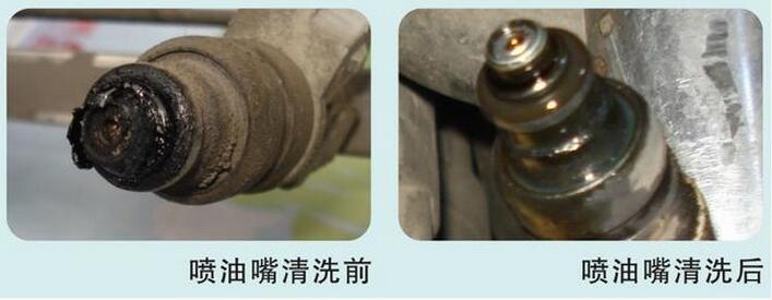

一、发动机迟滞和加速不良、冒黑烟
可能的原因:燃油系统的问题,像喷油嘴、进气门积碳严重,导致供油压力不足。
需要的保养:需清洗保养燃油系统,现象轻微的可以考虑使用防水、防锈的燃油系统清洗剂,但注意要防止腐蚀发生;严重的需要清洗燃油系统内部进气门、喷油嘴等处的胶质和积碳。

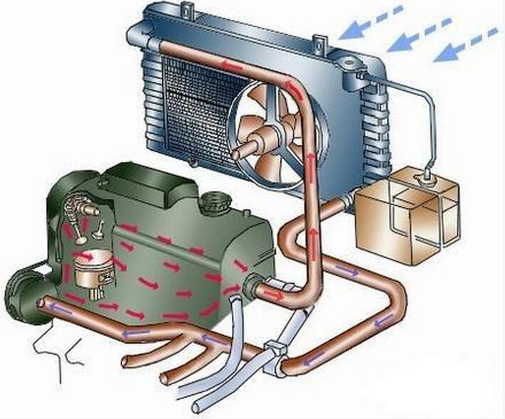

二、发动机水温升高、“开锅”
可能的原因:冷却系统的问题,防冻液变质过脏或缺少,水泵及节温器工作不正常。
需做的保养:检查各密封件和水箱等处是否有渗漏现象导致防冻液减少,水泵、节温器等冷却系统各部件是否工作正常,添加或更换防冻液。

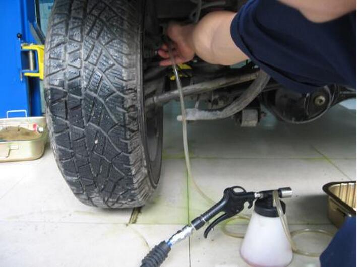

三、刹车变软、刹车距离变长
可能原因:1、制动管路破裂、油管接头渗漏、油路堵塞等原因导致油压低2、制动系统内进入空气产生气阻;3、摩擦片过薄;4、刹车油水含量严重超标。
需要的保养:检查刹车系统是否有渗漏、油路堵塞现象,更换刹车油或刹车片。

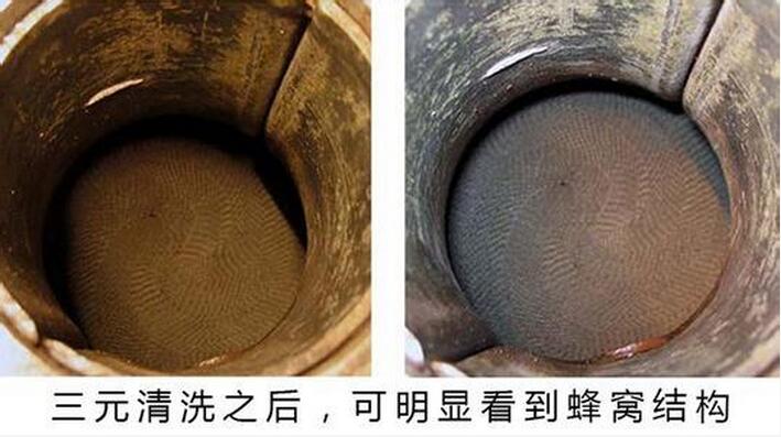

四、汽车年检时,尾气排放不合格
可能原因:三元催化剂堵塞失效,虽然三元催化器正常的使用寿命可达10万公里以上,但因为所加油品及用车环境等各种原因可能导致三元催化器附着越来越多的化学络合物造成堵塞。
需做的保养:清洗三元催化剂。
