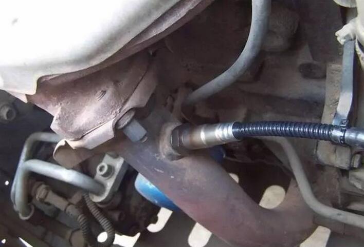

空燃比是一个闭环控制,氧传感器的最低工作温度是370℃,车子刚启动时,由于氧传感器所在的那一段排气管还没达到370℃,所以氧传感器不工作。这个时候ECU就会出现判断失误,让油气混合比例和点火时间出现误差,从而使发动机的动力输出减少,进而出现抖动的现象。

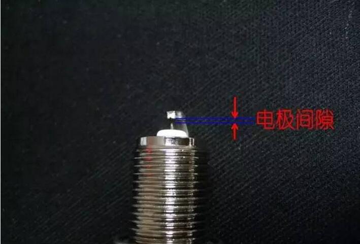

发动机在长期使用后,内部的一些间隙会出现不同。火花塞间隙就是一个最常见的现象,由于ECU诊断不出间隙的偏差,依然按照正常的程序来执行,这种情况下就会出现个别气缸功率偏小导致抖动。

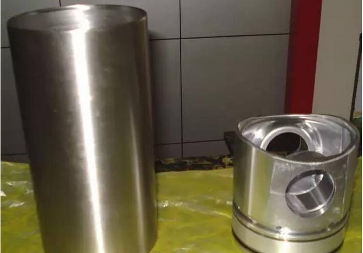

缸套与活塞之间的间隙变大后,由于冷启动时还没有良好的机油润滑,高温气体容易从缝隙中泄露出去,从而减少动力的输出。

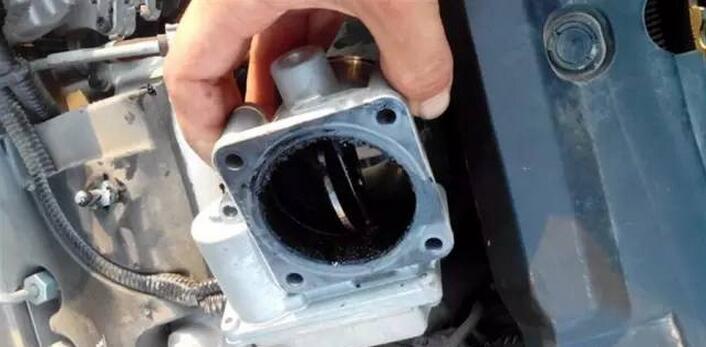

由于积碳具有非常良好的吸附性,那么当气门和进气道产生严重的积碳时,采用歧管喷射的发动机就会在喷油过程中被积碳吸走部分的燃油,实际上进到缸内的燃油与ECU所预设的有偏差, 混合器体燃烧后所释放的能量达不到动力的需求,就会导致抖动的产生。

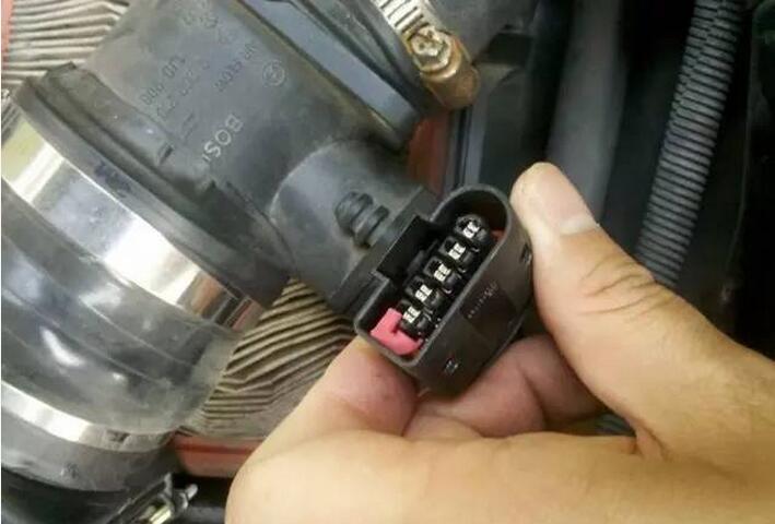

空气流量计脏了,进气量会减少,此时就算油气混合物能在气缸内充分燃烧,但还是无法提供足够的能量。
