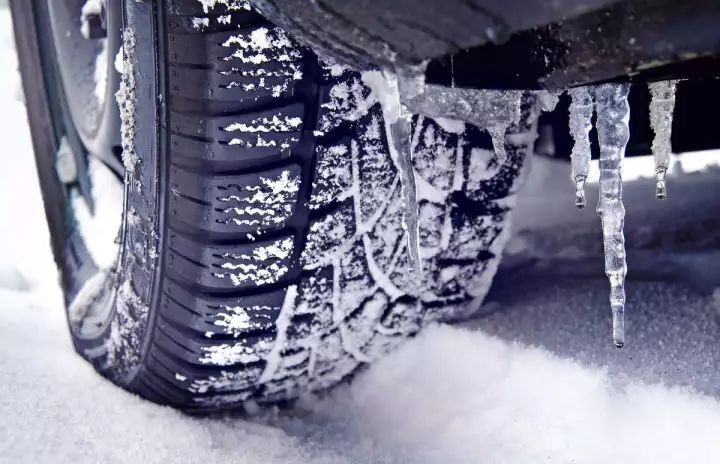

现在已经进入寒冷的冬季,这两天也开始大幅降温。冰天雪地的开车更得小心了,一个不小心就会出现交通事故。确实,在冬天开车需要更注意、更小心的开车,脚底下的油门,刹车都得小心翼翼的使唤他们。
不过,就算您的驾驶技术很厉害,也要有良好的装备来帮助才可以,因此在冬季冰雪路面驾驶的时候我们的车如果有一套冬季轮胎的话,驾驶起来可能会更轻松容易、更安全。

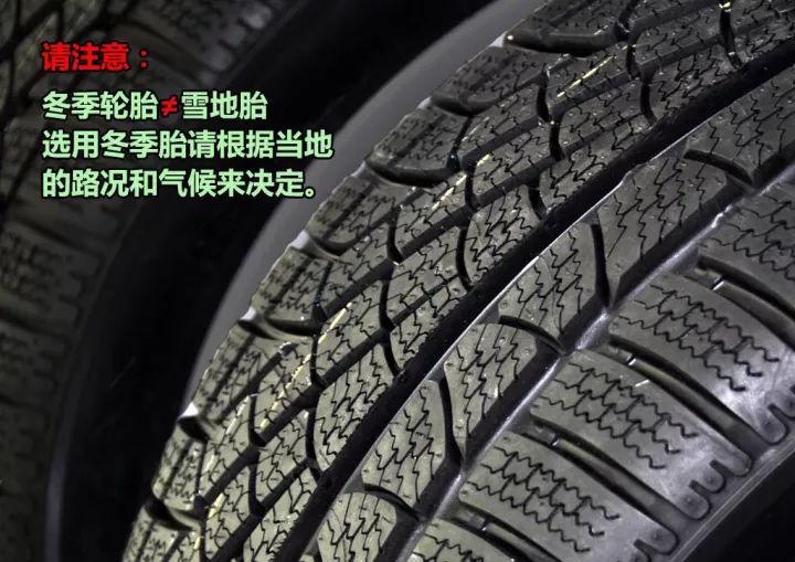

大部分人的概念中认为冬季轮胎就是雪地胎,这个概念是不对的,国际上通用的标准就是适合低于7℃温度下使用的轮胎才是冬季胎。
与常见的四季轮胎相比,冬季轮胎选用的合成橡胶配方不同因而材质相对较软,轮胎有特殊设计的花纹,可以在冰雪路面能够提供更强的抓地性和防滑性,保障低温状态下汽车在路面上的附着力,使其在冬季干冷、湿滑还是积雪的路面上都能提供更好的制动和操控等性能。

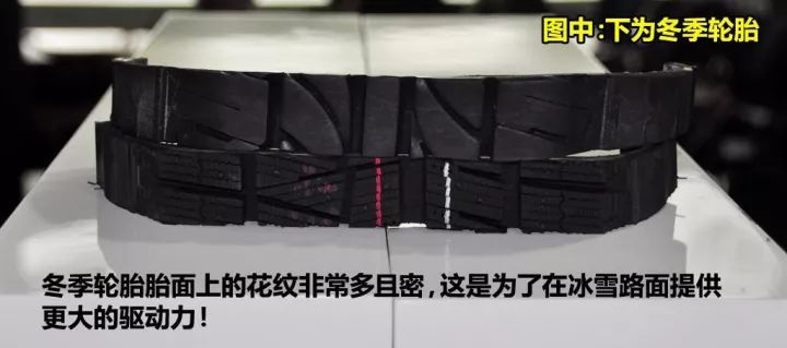

冬季轮胎相比普通轮胎在材料、轮胎花纹等方面有很大的不同。从外观来看,冬季胎具有不对称的方向性胎面花纹,冬季胎的沟槽比较多,即轮胎表面沟槽所占比例,比例越高,排水性越好。冬季胎细小沟槽较多至少在1000个以上,普通胎大约有200个。
从材料方面看,冬季胎要比普通胎的材质要软些,主要是胎面采用了一些特殊的配方,从而产生比普通全天候轮胎更大的摩擦力,使得车辆在光滑冰面上的操控性和安全性大大提高。低温条件下雪地轮胎依然会保持较软的质地,而普通胎随温度的降低会变硬。

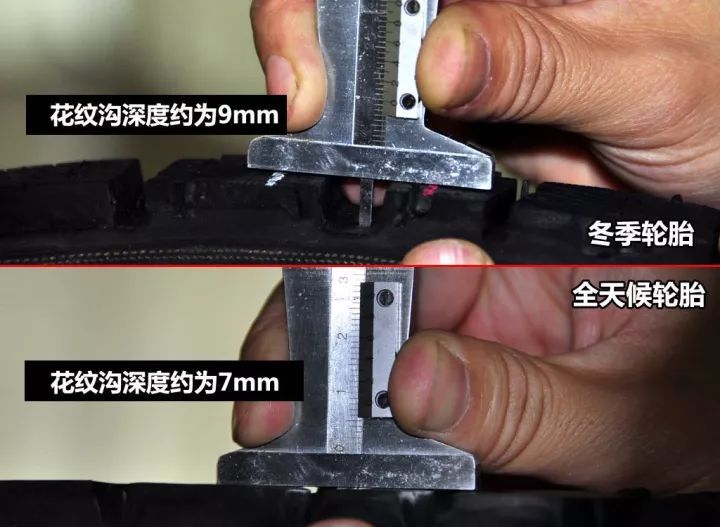

冬季轮胎的花纹沟深度要比一般四季轮胎深,这样设计的好处就是可以增加排水量并且提高轮胎与地面的摩擦力。

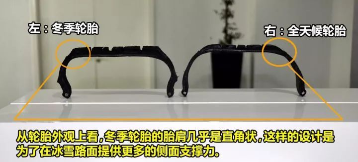

此外,冬季轮胎的胎肩都会设计成棱角状,这有别于一般的全天候轮胎,设计成有棱角的样子主要是加大轮胎与地面的接触,增大摩擦力,防止在冰雪路面驾驶的时候出现严重的侧滑情况。
