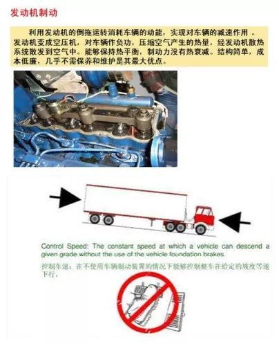

大家知道,汽车在下长坡时,不能只依靠汽车的制动系统来控制车速,而是应该更多的依靠发动机制动。档位越低,发动机制动效果越好;而变速箱处于最高档位时,一般都是直接档或超速档,变速箱输出轴的转速等于或高于发动机转速,此时发动机制动基本不起作用。

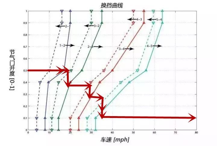

当自动挡车型挂在“D档”下坡时,比如说我们以50%的油门起步,由于是下坡,动力需求较小,车速上升很快,变速箱很快就会升档;为了控制车速,我们会选择减小油门,而减小油门又会促使变速箱更快的升档。下面图片中的红色曲线显示的就是节气门开度变化(即油门的大小),可以看出,油门越小,变速箱升档越快。对于普通的六速自动变速箱来说,在平路上车速需要达到60公里/小时左右才能升到最高的六档,但是在下坡的状态下,可能只需要40公里/小时的速度就能升到六档了。

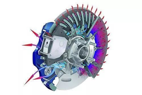

在这种情况下,发动机制动基本失效,只能依靠汽车的制动系统控制车速。如果长时间高强度制动,制动系统就会出现热衰退现象,制动力急剧减弱甚至消失,这无疑是极为危险的。

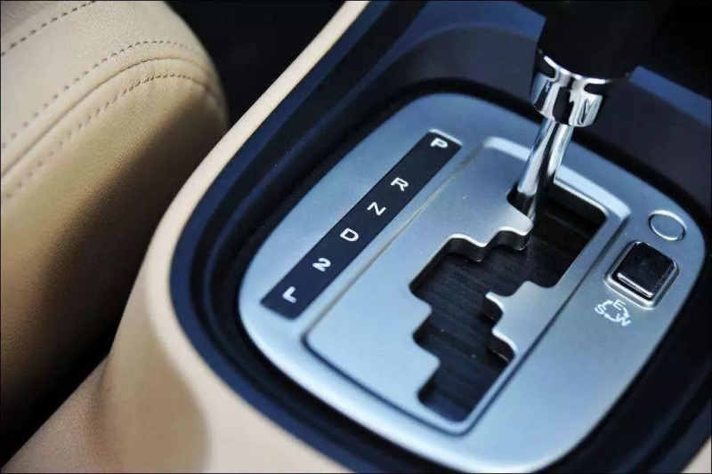

如果下长坡时挂在数字限位档上,限制变速箱的最高档位,比如说挂在“3”的位置上,变速箱最高只能升到三档,这时发动机制动会起作用,汽车能够在发动机的反拖作用下,以一个稳定、安全的车速下坡,尽可能少用或不用制动,那么制动系统就会随时保持良好的技术状态,在紧急的情况下发挥作用,让我们更好的控制汽车。此时虽然发动机转速会比较高,但此时节气门处于关闭状态,发动机自动断油,所以此时既不会增加油耗,又能够比较好的控制车速。

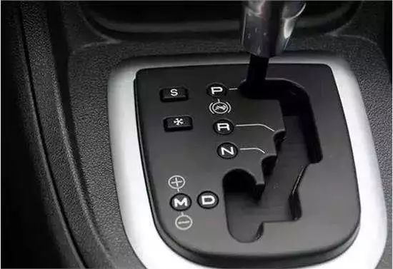

有些自动挡车型没有数字限位档,只有手动模式。这时应该把变速杆拨到手动位置,然后向减档方向拨动,直到出现我们需要设置的档位为止。一般视坡路的大小而定,基本原则是在这个档位上汽车不会越滑越快,并且速度恒定可控。如果是特别陡的坡,最好是放在“1”或“L”位置上,这样可以最大程度的发挥发动机制动的作用。
