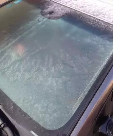

一到冬天,每个下雪天后的第二天早上起来上班时,都发现汽车挡风玻璃上结了一层薄冰!车玻璃结冰的原因是,当人们离开车后,车内还残留着热气,使得车玻璃的温度高于车外,雪花落在玻璃上时是先融化,在雪花融化的过程中,车内温度逐渐降低到与车外温度相同的时候,玻璃上融化的雪水开始结冰,结冰后再落上的雪花就不再融化了,像棉被一样盖在冰面上。早晨上班时,拿扫帚一扫玻璃上的积雪容易,但让人最犯愁的是下面那层冰。
大部分的车主会:先将车发动,用热风吹对着挡风玻璃吹,等热风把挡风玻璃上的冰吹化了,再用雨刷器刷。这种办法要花好长时间。如果你赶时间上班,这招就会让人很难受了。
浇热水怕玻璃会炸,用卡片刮,又很冻手。。。那么。。这时~你可以采用以下方法,快速去除汽车挡风玻璃上的冰。

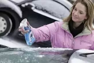

2其次可以用玻璃水
用玻璃水。你没看错,就是玻璃水,冰点是-30℃的玻璃水,洒在前挡风玻璃上就好了,稍等一会儿冰自己就会化了,然后用擦车布擦擦就好了。可以结合一个喷壶使用。
