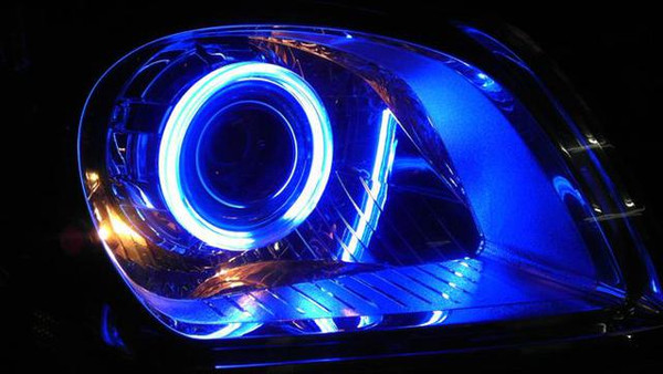

7.灯光不亮了
冬季夜晚或者雨雪天,灯光突然不亮了。
解决:冬季,全车的车灯应当做一次全面的检查,变黑的灯泡应尽早换掉。特别是雾灯、刹车灯、转向灯。冬季清晨雾天能见度低,夜晚行车时间多,追尾事故特别多,所以一定要做好全车检查。
