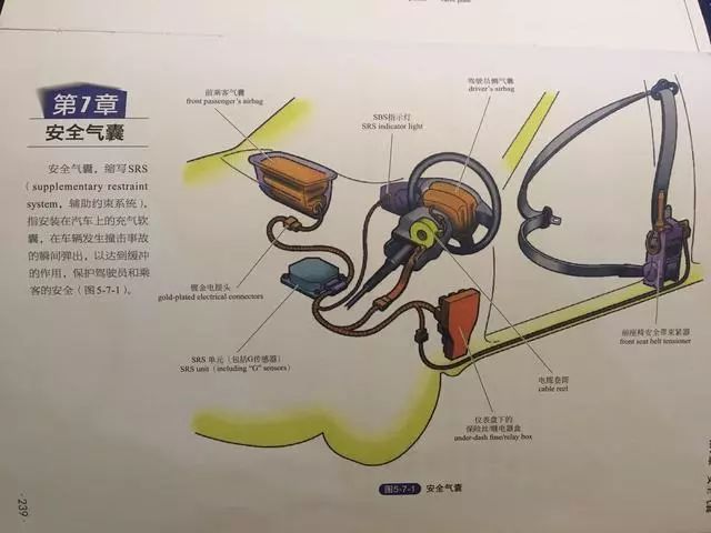

首先我们要明白气囊的工作原理和组成。气囊并不是单一指充气气囊,而是包括传感器+控制单元+充气气囊组成的整个系统。当车辆发生碰撞时,在汽车前方和侧方的压力加速传感器来收集讯息,然后发送给控制单元(约束系统),再由该控制器通过设定好的算法运算,来判定碰撞的程度,以及是否需要气囊点爆弹开。.气囊一定会发发生撞击的几十毫秒内完成充气,点火控制装置发出指令发生爆炸,叠氮化钠(NaN3)或硝酸铵(NH4NO3)等物质,会迅速分解,填充满整个气囊,保护乘客安全。

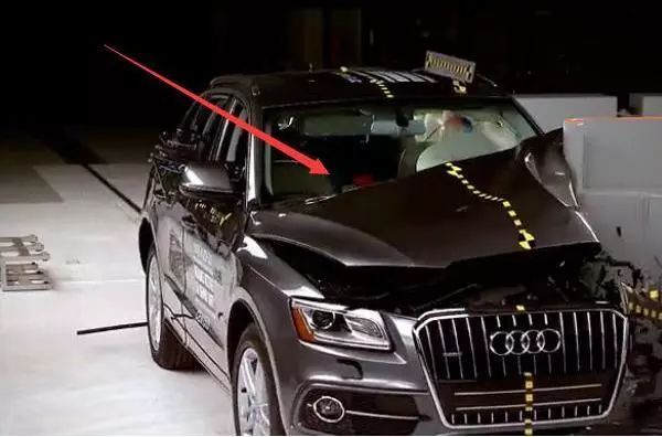

虽然气囊是为撞车准备,但不是撞了车气囊就一定会打开。从上图也不难发现,奥迪Q5参加美国IIHS的25%正面小重叠面碰撞测试,副驾驶乘客的气囊是未打开的状态,这主要是控制器介入的结果,判定到乘客位置的气囊没必要打开。

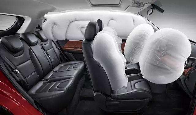

因为没必要的情况下,气囊盲目打开可能会对乘客造成二次伤害或者额外增加成本,毕竟多数车都有4个,有的豪车加上侧气帘和膝部气囊有8个以上,撞一次就跟开花似的的全开,再土豪也受不了这挑费。主要是,安全气囊也有可能误伤乘客和司机。
