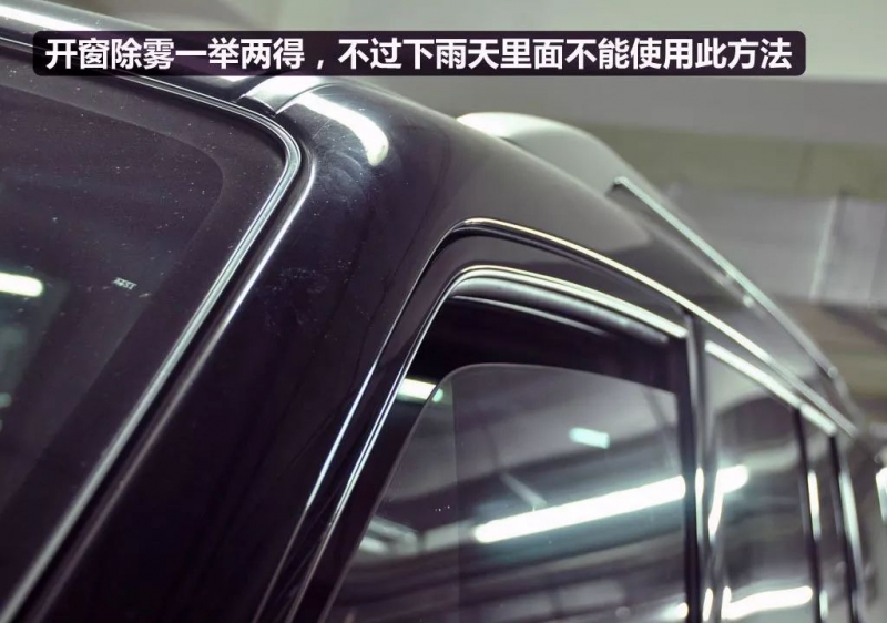

3.开窗通风
如果您不爱自己动手,又不在乎开车时被冷风吹,最简单的除雾方法就是把车窗打开一些,让风把车玻璃吹干。不过,这种方法不是任何时候都可以使用,下雨或者下雪的时候劝您还是别开车窗了。

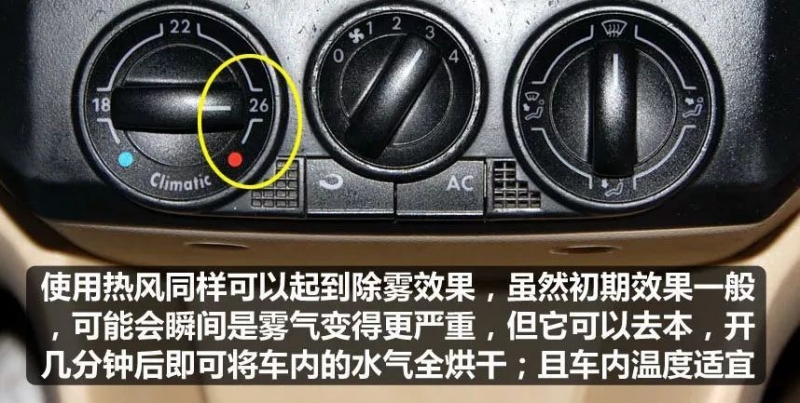

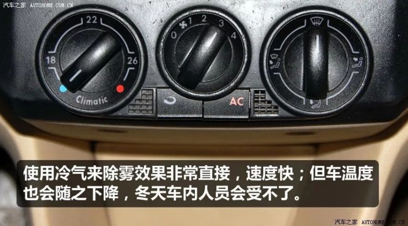

大家都知道,车上的空调有专门的除雾挡,但为什么有些朋友不爱用呢?当然是因为打开空调除雾挡后,吹出来的都是冷风了。那么空调就不能除雾吗?当然不是,除了冷风除雾,其实热风也可以除雾!
其实,用热风吹玻璃的效果是好于用冷风吹的,只不过是过程比冷气慢了很多。刚打开热风的时候确实会使玻璃内侧的雾气变得更大,这是因为内外温差更大了,但是等热风将车内的水分烘干后,玻璃就会变得透亮了,过程需要几分钟的时间。所以,如果您想用热风除雾,需要把车停在路边不影响交通的地方再操作,另外如果同时打开空调的除湿功能效果会更好。
