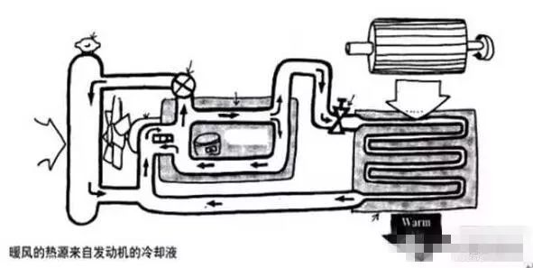

开暖风为什么不会增加油耗?
发动机运行时产生大量的热,这些热量被传导给冷却液,当打开暖风时,冷却液的循环路线被改变,热气就会进入车内,形成暖风。所以,开暖风纯属废物利用,根本不会增加油耗哟!

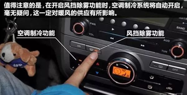

开暖风时不要打开AC开关
AC键是车载空调制冷开关键,按下这个键,压缩机就会开始工作,向车内输出冷气。又吹热风又开冷气,完全是在背道而驰嘛。重点是,吹暖风不耗油,但开冷气可是会大大增加油耗的呀!

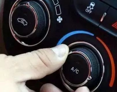

3、调到暖风模式,有的车为红色区域,有的车用太阳表示。
4、不要开启空调(不要开启AC开关),因为暖风是利用汽车自身的热循环。
5、空调档位调整的适合档位,调整出风口风向。
