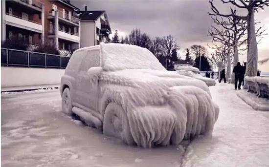

最近气温急剧下降,想刹个车,然后成这样了!刹车踩到底,愣是刹不住!
一场突如其来的大雪给我们带来了很多惊喜,但是又给车友们带来了灾难!
昨晚睡了一晚,下楼一看爱车成了这样
这样……
打开车窗的那一刹那,我也冰住了!
冰雪天来了!爱车放在户外,一不小心就被冻住了……是不是你也有同样的问题呢?热车十几分钟都没有任何改变,这可如何是好?给大家说说以下几种方法,说不定开车上班分分钟就搞定了!

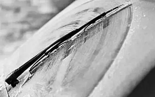

雨刷器冻住怎么办?
发现雨刮被冻住后,千万不要用力去掰或用热水浇,不然雨刮器会出现变形,玻璃容易开裂。正确的方法是热车后开启空调暖风,将风向调整到吹前风挡玻璃位置,数分钟后解冻。
如何防范:用一块柔软的抹布用力地沾上外用酒精,擦拭雨刷。酒精可以防止雨刷器冻在玻璃上,所以即使是在一年中最冷的天气里,这招也绝对管用。

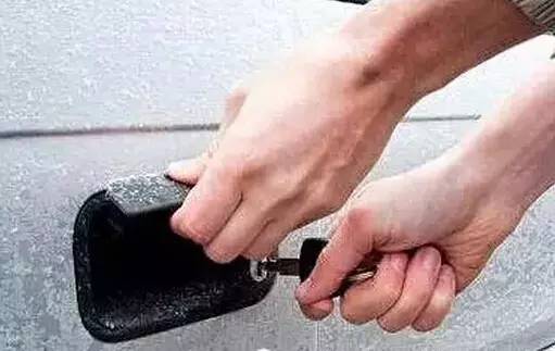

车门锁被冻住怎么办?
遇到这种现象,最好的办法就是用吹风机对准锁芯猛吹阵热风,一会就能打开。或者用打火机将你的车钥匙烧热,然后将高温的钥匙轻轻插进锁眼里,锁眼的冰遇高温后可以融化。

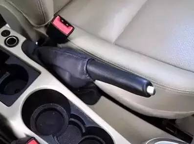

手刹冻住怎么办?
在确认前后方没有障碍物的时候,挂入一档或倒档,轻踩油门前后来回尝试挪动。如果效果不佳,还可以使用千斤顶把车辆后轮分别支起来,用脚来用力踹后轮。

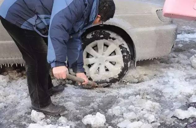

轮胎冻住怎么办?
轮胎冻住了千万不要硬来,先用铁铲将冰铲除,小心不要弄坏轮胎。之后使用上述手刹的方式,挂入一档或倒档,轻踩油门或靠怠速来前后尝试移动车辆。如果依然没戏或如图中那种极端情况,b哥也是无能为力,唯有默默等待冰雪融化。。。

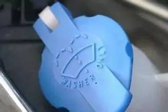

玻璃水被冻住了怎么办?
如果在使用玻璃水时发现喷不出水来,而玻璃水已经加满,说明玻璃水冻住了。 这时一定不要再进行喷水操作,否则会损坏喷水电机。
如果阳光比较好,可以在中午时间把车开到太阳底下,打开前盖子晒晒太阳,只要玻璃水冻的不厉害过一段时间就会化开,如果此方法不能奏效,可以在玻璃水水箱里加一些温水,待玻璃水化开后要尽快放干水壶里的玻璃水,以免再次被冻。
