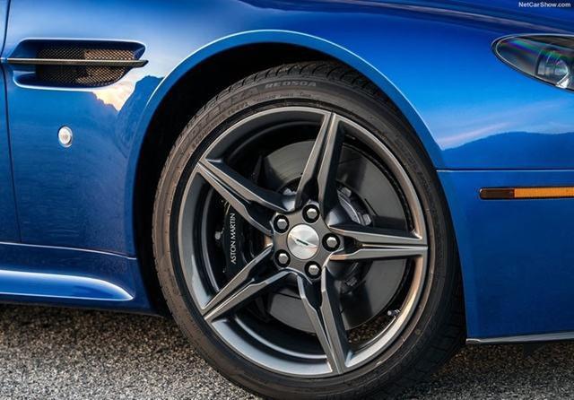

细心的车主会发现,汽车制动系统中的主要配置,刹车盘并不是统一的规格,前轮的刹车盘通常会比后轮上的大一圈。这就让很多车主产生疑惑,为何相同尺寸的四只轮胎,要使用不同尺寸的刹车盘呢?

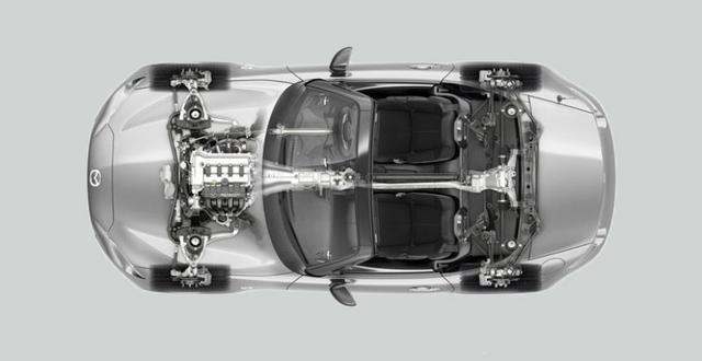

我们知道汽车无论是停止还是行驶状态,所有重量都是通过轮胎来承受的。在汽车的设计之初,设计师们也会尽最大可能,把车身前后重量按照50:50的比例来分配,目的是让每只轮胎的承重更均匀。

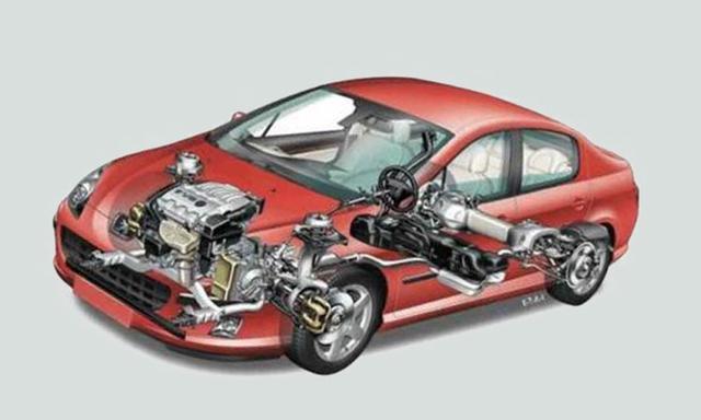

然而,目前市面上多数的车型是采用的前置前驱的驱动布局,一般情况下这类车型的前后重量比例为60:40。前置后驱的车型由于后桥上多了一套驱动装置,前后重量比例也只是接近50:50,车头还是要比车尾重一些。

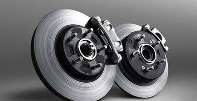

回归正题,之所以为前轮配备大尺寸的刹车盘,也正是为了保证车辆前轮,在担负着一多半车身重量时,还能拥有稳定有效的制动性能。
