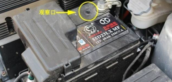

1.看观察口
目前有超过80%的免维护蓄电池中都带有电量观察口。观察口一般能看见的颜色分为三种:绿色、黄色和黑色。绿色代表电量充足,黄色代表略微亏电,黑色则代表快报废了需要更换。根据电瓶厂家的不同设计,还可能有其它的电量观察形式,具体可以参考电瓶上的标签提示。这里提示一下,电瓶观察口的电量显示仅供参考,不要全信,还要根据其它方式的检查来综合判断电瓶的状态。

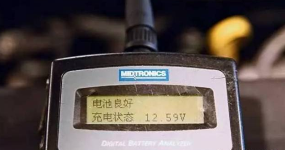

2.看电压
这项检查一般情况下需要到维修站借助专门的设备才能进行,但还是值得的,因为这种检查是相对简单直接,电瓶的状态都可以通过数字直观的显示出来。
通过电瓶测量仪或万用表来测量电瓶的电压。正常情况下,电瓶的空载电压在13伏左右,满载电压一般不会低于12伏。电瓶电压偏低,有可能就会出现车辆启动困难或无法启动的情况,如果电瓶长时间保持一个低电压状态,便会提早报废掉。
在检查电瓶电压的同时,我们还需要参考测量车辆发电机的发电量情况,一般里程数较高的车,发电机内部的碳刷会变短,发电量有所下降,无法满足电瓶的正常充电使用,这时则应考虑更换发电机碳刷来解决 电压偏低的情况。

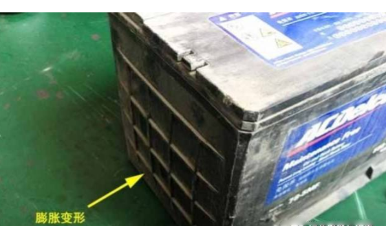

3.看外观
观察电瓶的两侧是否出现比较明显的膨胀变形或出现鼓包的情况。一旦出现这种情况,则代表电瓶的寿命已尽过了一半,这时你就应该做好准备更换的心理准备了。这里强调一下:电瓶在使用一段时间后有轻微的膨胀变形是正常现象,不要因为这种轻微变形就进行更换,花冤枉钱。但如果鼓包的比较明显了就需要更换,以避免车辆出现趴窝的情况。

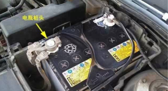

4.看桩头
观察电瓶桩头四周围是否出现一些白色或绿色的类似粉末状的物体,其实那些是电瓶的氧化物,质量好的或者新的电瓶一般不会轻易出现这些氧化物,一旦出现了,就意味着电瓶的性能已经开始走下坡路了。如果这些氧化物不及时清除的话,会引起发电机发电量不足,使电瓶处于亏电状态,严重时会引起电瓶的早期报废,或者是打不着车。
