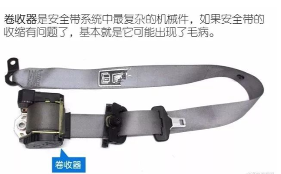

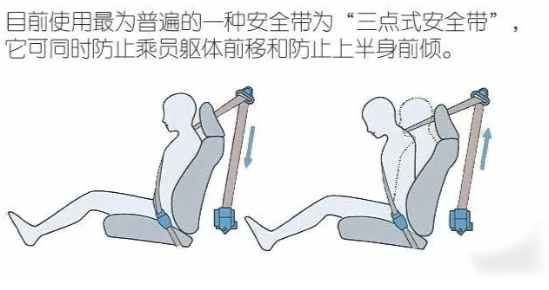

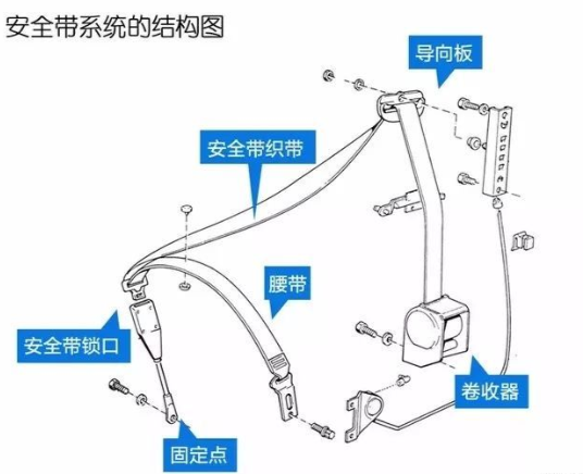

安全带绝对是一项关乎生命安全的设备,所以车辆在出厂前,也是经过了多次严谨的测试。一般来讲,轿车的安全带多为“三点式安全带”,其系统是由织带、安装固定件和卷收器等部件组成。其中,织带和安装固定件是我们看得到的,而卷收器则是藏在了B柱内看不见的,但它却是安全带系统中最为复杂的机械件,其作用在于贮存织带和锁止织带拉出。很多出租车的安全带没法及时拉紧,显得有点“松垮垮”的,这可能就是卷收器出了毛病。
一般来讲,安全带卷收器能拉四万次以上,我们试着来算一笔账,如果每天拉2次安全带,基本上到了5、6年的时候,卷收器的强度才会降低,所以在没有发生事故的前提下,车辆使用5年才需要检查一下安全带系统。

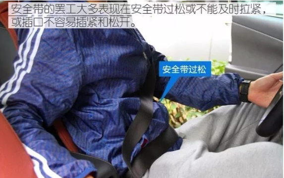

安全带出现“罢工”现象极有可能是出现了以下情况:

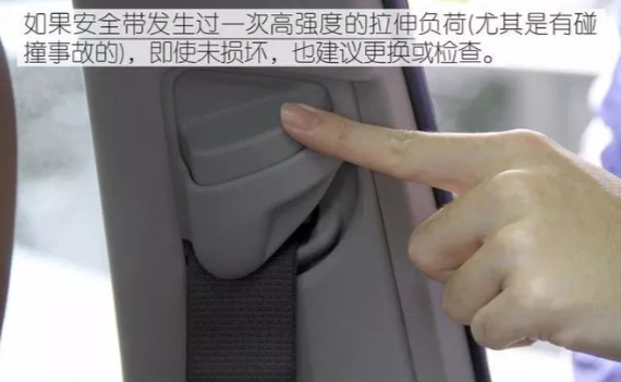

1、车辆发生过碰撞事故;

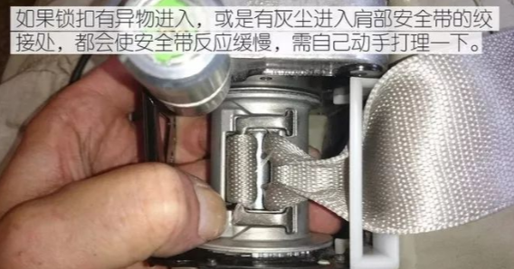

2、安全带过脏或有灰尘进去安全带的绞接处;

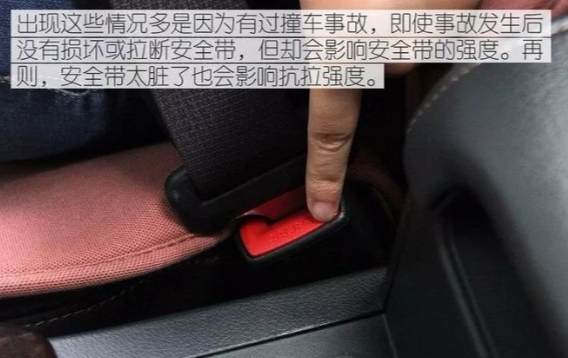

3、有异物进入安全带的锁口位置。

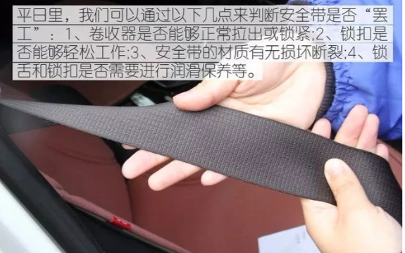

话说,因发生过碰撞事故而影响安全带系统的使用很好理解,但是安全带太脏也会影响抗拉强度?确实如此,所以我们的车辆在使用2年后,也需要检查一下安全带是否过脏。另外,我们在平时扣安全带的时候,也要注意安全带的卡口是否能够轻松打开,如果有点“顿”了则需要检查一下原因。

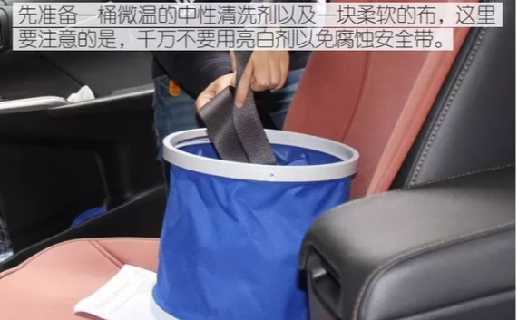

如何自己动手保养安全带?

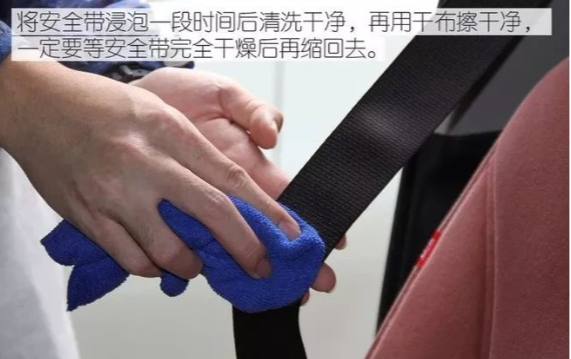

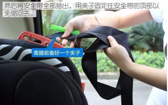

安全带太脏时会影响抗拉强度,并且也会影响到安全带的及时缩紧,而这个时候,我们可以自己动手清洗一下安全带。清洗安全带时,最好是用微温的肥皂水(千万不要用亮白剂),然后将安全带全部抽出后,用长尾夹固定住顶部,再将安全带放置于温热的肥皂水中进行浸泡,待清洗干净后,再用柔软的布进行擦干。
在安全带未干之前,千万不要解开顶部的长尾夹,一定要等到完全干燥之后再缩回去,并且在清洗完之后,你会发现安全带好“缩”了很多。当然,如果在清洗之后,安全带也无法及时拉紧,则需要去专业的维修店进行检查。
