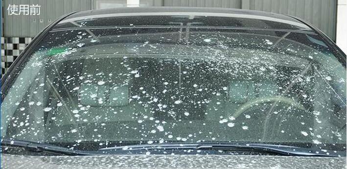

雨刮器虽然很简单也很便宜,大多数人往往选择了去更换,但是去门店更换费时间又费精力,雨刮器是在行驶过程中清洁汽车挡风玻璃的唯一工具。经常都有轻微的损坏,在玻璃上扫会出现一条条的水痕,有时候扫过之后还是水痕,怎么刷都刷不干净,会给我们带来不同程度的安全隐患。通常遇到这种情况的时候,我们的第一反应就是去4S店更换雨刮器, 误以为雨刮器不能用了,其实我们不用着急换,首先看一看雨刮条出了什么问题,有没有必要更换。
一是玻璃不干净。 平时洗车没有好好清洗玻璃,玻璃的表面粘着细小的柏油微粒等等,都会使玻璃表面光洁度下降,毛糙的玻璃表面,不但刮不干净,而且会伤及雨刮胶条。对于玻璃脏产生的刮不干净,只要用专用清洗玻璃的清洗剂清洁干净就可以了。

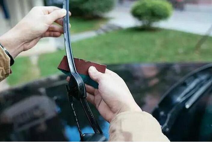

准备一张2000目的水砂纸。水砂纸在油漆店里可以买到,价格很便宜,买一张足够用几年了。

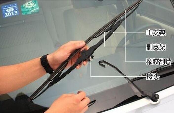

首先需要把雨刮取出,用清水反复清洗。
然后取出砂纸,对折开,捏住雨刮橡胶片两侧。

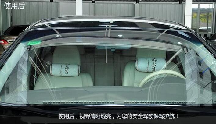

最后,用水将雨刮胶条打湿,开始由上自下摩擦,力度不用太大,反复三、四次即可,然后用清水冲洗干净,尽量将打磨下来的一些颗粒清除掉。

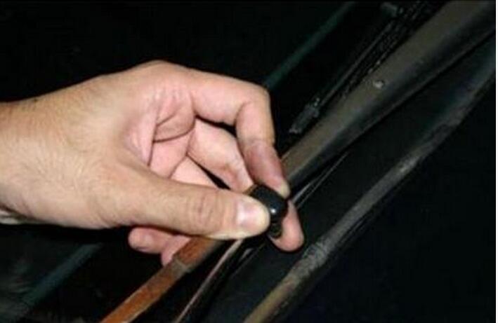

安装回去以后,打开电源,重新向下拨动一下雨刮手柄,两只雨刮就回位了。
