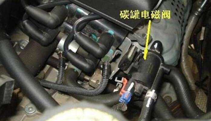

虽然加油口没有漏油,汽油却顺着管路进入了碳罐,碳罐在释放蒸汽时就连同汽油一起释放,如果此时空调正处于外循环状态,车内就可能闻到汽油味。

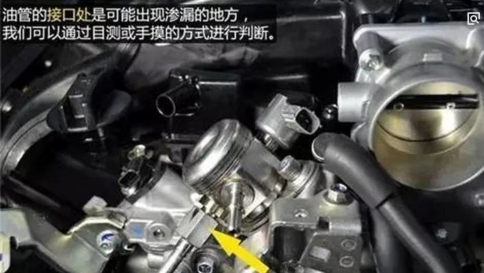

2、汽油管接口出现渗漏
汽油管的接口处可能出现渗漏,导致汽油味通过空调系统进入车内。如果车主发现车内出现汽油味,应对汽油管路的接口进行检查。
打开发动机舱盖,很容易辨别汽油管接口是否渗漏,因为渗漏后一段时间表面就会出现一层油泥。如果发现汽油管接口渗漏,应把接口拧紧或者进行修理。

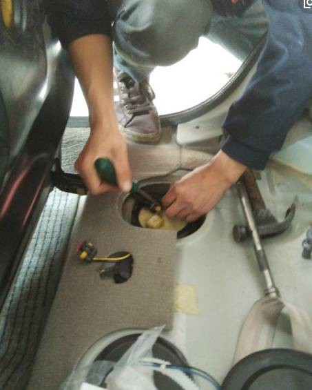

想想自己近期有没有换过汽油泵或拆装过汽油泵,可能是由于在拆装完后,残留物没有清理干净导致。
这种情况出现的几率较小,汽油泵的一般更换周期为10万公里。但汽油滤芯与汽油泵相连,它的更换周期短一些,更换时需拆装汽油泵。
这种情况下,只要查看汽油泵的安装是否正确,再清理干净周边即可。这里不懂的车友,只能回去让维修工再帮自己看看了,汽油味闻得也是难受。
