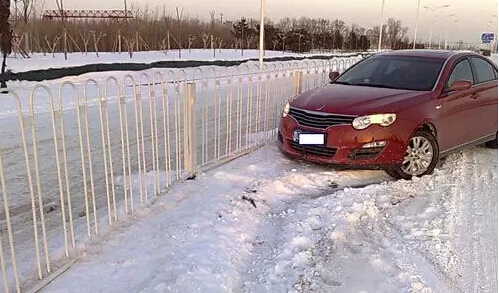

在结冰的路面上怎么行走,怎样才能防止侧滑呢?如果这些你都还不知道就赶紧花1分钟时间看看吧。
多走直线
在有冰的路面上行驶,要走直线,不要轻易变道。不得不超车时,也要与被超车保持足够的安全距离。
不猛加速
冰面行车踩油门要轻,保持匀速,不要猛踩油门猛加速。
顺着侧滑方向轻打方向盘
遇到车辆侧滑时,应顺着侧滑方向轻打方向盘,待车身回正后,再轻踩刹车减速,直到完全控制住车辆。

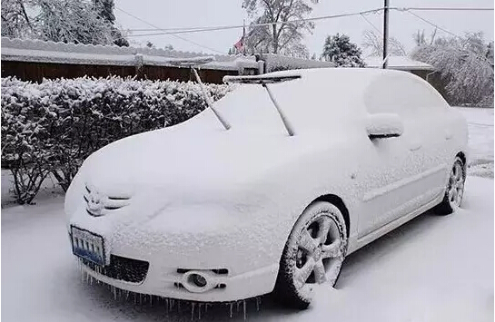

停车时雨刷最好竖起来
当发现雨刷器被雪水或结霜粘在挡风玻璃上的话,千万不要用热水直接冲洗,这样容易使车窗因为温度变化而炸裂、雨刷器变形。
正确的方法是将空调开至热风,吹风模式旋转到“挡风玻璃”挡,一会儿工夫雨刷器将自然化开。
此外,专家建议,在用完车后,将车门打开通风,等车内的温度降至与车外的温度差不多时(大概也就是1分钟时间),用雨刷将挡风玻璃上的雪水再刷一下,这时候关门锁车,第二天早晨只要把挡风玻璃上的积雪扫除,雪下面没有冰。
另外,往玻璃上倒凉水能清除冰壳,且不会对玻璃造成损伤。

控制好的方向盘
当车子发生侧滑时,一般要么往左要么往右,此时方向盘应根据侧滑的方向而选择相同的方向,但是动作又不能太大。如果方向盘向相反方向的话,会使车的行驶方向偏离得更厉害,甚至使车身彻底横过来,这是非常危险的。
如果是制动造成的侧滑,应立即停止制动,减小油门,同时把方向盘转向侧滑的一侧,打方向时不能过急或持续时间过长,否则车辆可能向相反的方向滑动。
因为停止了制动,使车轮解除了抱死状态,这样就使横向附着力得到改善。朝着侧滑方向转动方向盘使汽车的转弯半径增大,以减小离心力。汽车回正以后要平稳地把方向盘转到原来的位置。
侧滑的过程千万不可急于刹车,以防将车刹死,而是通过“点刹”的方法来达到使车子慢慢减速的目的,最后再采取制动使车子完全停下来。而如果配备ABS系统时,车主可以通过ABS的系统的功能更好做出应对措施。
