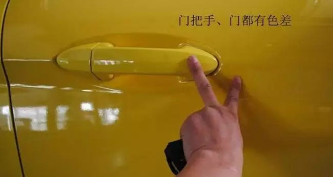

小李的车右后门被刮了,给车做了一个喷漆,结果发现色差挺严重。车漆色差的问题想必困扰了很多车主,只要问题不大,都不会选择喷漆,但喷了之后心里难受得不行,好好的车硬是变成山寨版的感觉。
如果是普通的车漆颜色还好,但碰到那些少见的车漆颜色那就真的不好说了。喷漆之后有明显色差是不是得重喷?
如果喷涂之后的颜色和你的原车漆有明显的色差,那么有两种可能:
第一,颜色比例没有调好,建议重新喷涂。
第二,如果是喷漆之后一个月之内颜色有点深,那也许是漆没有干透。但过了一个月还是比较深,那就是颜色不对。

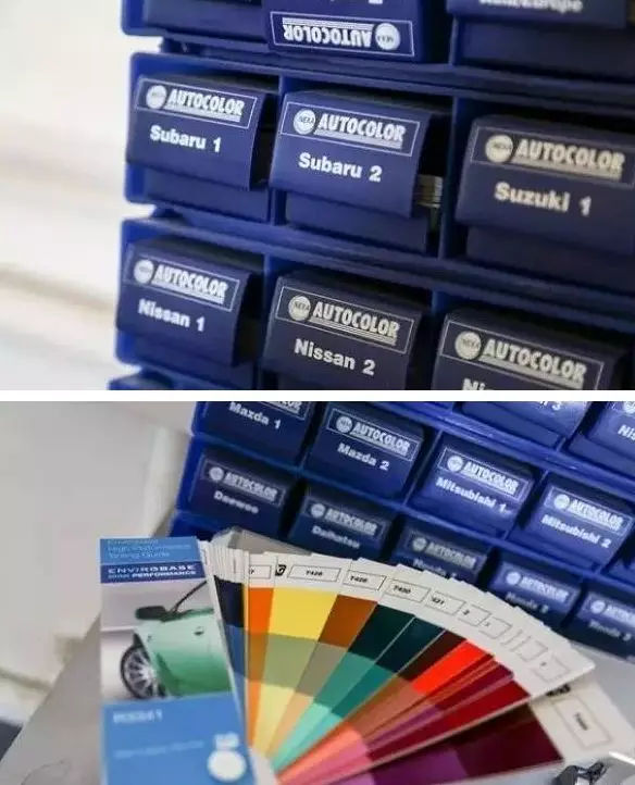

一、地方要选对
一定要选择专业的地!别去那种连色卡都没有,纯手工凭感觉给你调配的地方。
往往dealer店或者大型的喷漆店,他们都会有每一个车型、每一个车身颜色的色卡和车漆配方,也就是说每一个颜色需要什么色母和多少量都是能查到的,因为有了参考就不会再用肉眼去对颜色了,所以在调配车漆时能够做到和原车车漆颜色相同。

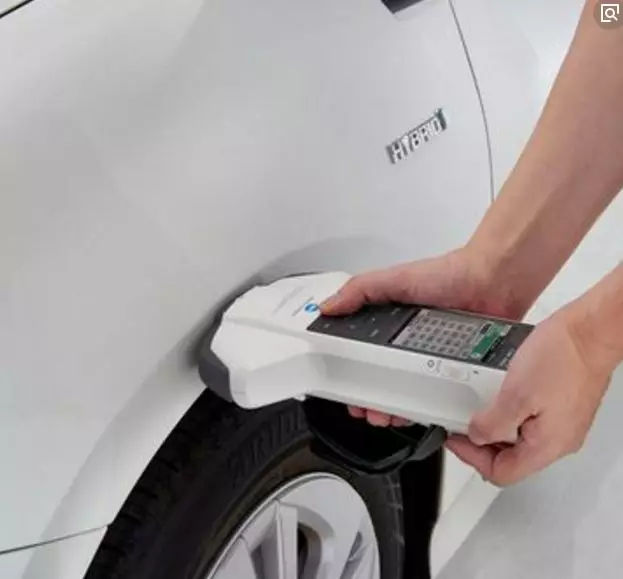

当然现在还有还有测色仪的存在,可以让喷漆色差降至最低。

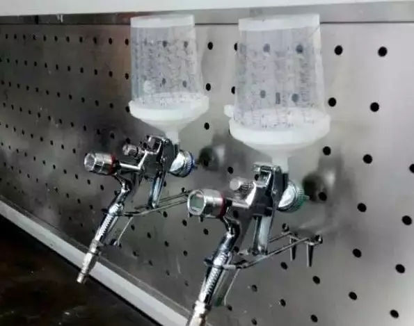

二、喷漆过程讲究
在颜色调配减少色差之外,喷漆过程也很重要。如果喷枪喷雾不均匀,自然喷出来的效果有深有浅。
同时喷漆时工人对喷涂的板件的角度和喷枪速度都是会影响最终的效果,一般喷枪的移动速度字30-60cm/s之间,如果喷枪移动速度不稳定,那喷涂的漆面厚度很可能不均匀,并会产生条纹。
