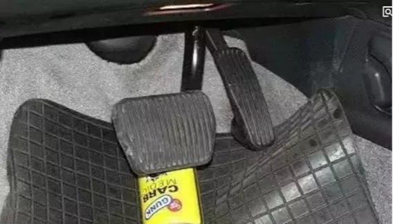

接下来可以先自检一下,油门踏板附近是不是有异物,如果有请自己拿走。如果是油门本身发涩、停滞,就要送修理厂维修了。
