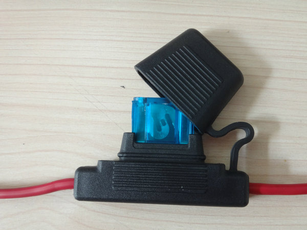

在外形上汽车的保险丝和一般家用保险丝不太一样,比家用保险丝更“迷你”,并且有不同颜色来区别安培数的大小。

熔断的保险丝可能会造成其外壳的损坏,看不清顶部标示的安培数,没关系,因为不同颜色的保险丝对应不同的安培数,更换时只要确定其颜色相同即可。保险丝颜色有一套国际标准:2A灰色、3A紫色、4A粉色、5A桔黄、7.5A咖啡色、10A红色、15A蓝色、20A黄色、25A无色透明、30A绿色、40A深桔色。
