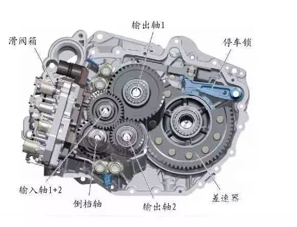

1、变速箱挡位程序设定问题;
2、变速箱内部脏污和杂质,内部脏污或杂质导致不能对变速箱油压进行有效调节,从而造成顿挫;
3、变速箱散热问题,变速箱散热不良,会导致变速箱异常高温,从而影响变速箱油的性能,如果温度超过120℃,变速箱的橡胶密封材料会变硬,造成变速箱渗漏,从而影响油压,造成顿挫。

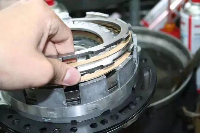

4、更换变速箱油,换变速箱油需2年或4万公里更换一次;
5、检查变速箱内部阀体是否有损坏。
