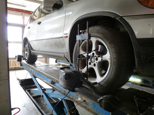

车辆在行驶一段时间后,会由于交通事故、道路坑洼不平造成的剧烈颠簸、特别是高速行驶时突然遇到不平路面、底盘零件磨损、更换底盘零件和轮胎等等原因都会让车辆产生诸如轮胎异常磨损、车辆行驶跑偏、安全性下降、油耗增加、零件磨损加快、方向盘发沉、车辆发飘等等危险症状,而这些症状有可能随时给你带来行车危险。
四轮定位,就是通过定位角度测量来诊断车辆是否出现不良症状,并消除这些症状。一般的家用轿车在年度维修保养的时候做一下四轮定位是必要的,而一些特殊条件下频繁使用的车辆要每三个月定位一次。

二、做四轮定位时要注意的那些事:
什么情况下车辆需要做四轮定位?
1、更换新胎或发生碰撞事故维修后。
2、前后轮胎单侧偏磨。
3、驾驶时方向盘过重或飘浮发抖。
4、直行时汽车向左或向右跑偏。
5、车辆日常维护:新车在驾驶3个月后,之后每半年或一万公里做一次四轮定位。
