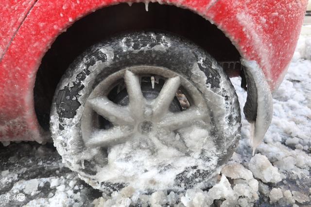

冰雪路面车辆应该如何正确起步?
没有配备轮胎防滑链,在又硬又滑的冰雪路面上起步,是比较困难的事情。起步时可以挂2挡(目的是减小驱动轮的扭矩),用小油门,抬起离合器到联动处略停一下,然后微抬起一点,车如果动了,继续抬起来,缓加油,起步就成功了。如果车轮打滑走不起来,可踩下离合器踏板,改挂1挡,然后在离合器的联动处再抬再踩,让汽车前后晃动,逐渐扩大前后晃动的幅度,几次之后,看准汽车向前晃动时,抬起离合踏板,车辆就起步了。如果还是走不起来,若车后距离允许,可挂倒挡向后倒退一点,再试试,往往都能成功。
通过以上操作若还不能成功起步,就要清理驱动轮下的冰雪,或在驱动轮前进侧垫上砂土、枯草、树枝等,利用它们增大轮胎与冰雪路面的摩擦力。
温馨提示:
若车上有同行人员,可请他们辅助推车,增加车辆的驱动力。但要注意推车,人应远离驱动轮,防止驱动轮转动时甩出石子,冰块、树枝等伤人。
