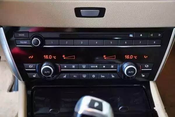

1.开暖风是否费油?
有些车主因为担心费油,所以不开暖风,其实是没有必要的。汽车暖风是发动机的冷却系统在给发动机散热的过程中,被一个小风扇把热量导入车内;在暖气关闭的时候,风扇停转,同时热风口关闭,这些热量就会散入大气中。所以,汽车暖气是不增加油耗的。

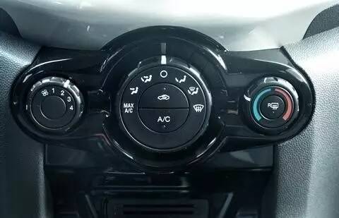

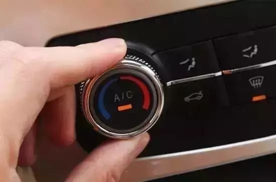

2.A/C键按还是不按?
使用暖风大可不必按下AC开关了。按下AC键是启动压缩机,通俗的说就是开冷风,而暖风就不需要,因为暖风就是把原来通过水箱散发的热量转移一部分进入车厢,所以开冷风会抵消掉一部分发动机动力,暖风则不会影响动力。

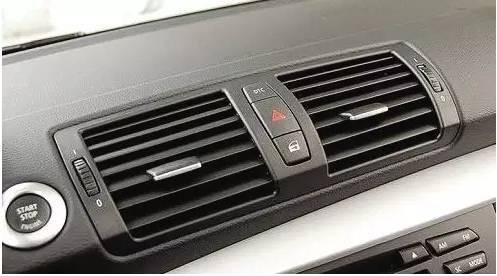

4.如何快速提升车内温度?
先启动发动机预热,等发动机温度指针到中间位置后,先打开暖风,同时把空气循环设置为外循环,让车内的冷空气排出车外,等待2-3分钟后,将空气循环设置为内循环即可。

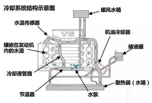

车辆暖风系统不热可以分为两方面的原因,一是发动机冷却系统造成的,一是暖风的控制机构工作不良导致的,在维修时,我们要先判定是哪一方面原因引起的,再进行相应的维修。
判别的方法很简单:看一下暖风小水箱的两个进水管温度,如果两根管都够热,说明是风量控制机构问题,反之,如果两根水管都凉,或者是一根热一根凉,说明是冷却系统问题。
冷却系统可能出现的问题:
1、节温器常开或节温器开启过早,使冷却系统过早地进行大循环,而外部气温很低,特别是车跑起来时,冷风很快把防冻液冷却,发动机水温上不来,暖风也不会热。
2、水泵叶轮破损或丢转,使流经暖风小水箱的流量不够,热量上不来。
3、发动机冷却系统有气阻,气阻导致冷却系统循环不良,造成水温高,暖风不热的故障。如果冷却系统总有气,很可能是汽缸垫有破损向冷却系统串气所至;如果暖风小水箱的进水管很热,而出水管较凉,这种情况应是暖风小水箱有堵塞,应更换暖风小水箱。
风量控制机构的问题:
1、汽车的暖风是利用鼓风机把暖风小水箱的热量吹入到驾驶室的,如果风量不够或冷热风分配不好,使暖风小水箱的热量散发不出来,也会造成暖风的温度上不来。这时先要检查滤清器是否脏污堵塞,进行清理,必要时要及时更换。
2、检查鼓风机的各挡位运转情况,每个挡位都要达到足够的转速。如果旋钮调整到暖风位置,风量够大,风向也正常,吹出来的是凉风,应检查暖风箱冷热风的控制翻板拉线是否脱落,暖风叶轮是否损坏,翻板是否脱落等,排除故障后暖风就会热起来。
