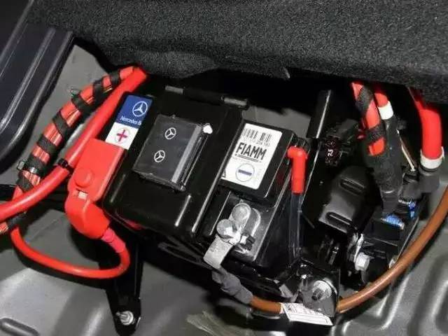

1、蓄电池
蓄电池是电气系统中的关键,在汽车上,使用了大量的电气装置,蓄电池工作不正常,将影响许多装置的性能。例如在自动变速器的汽车上,如果蓄电池不正常,将使这种汽车不能起步。因此,必须始终能获得稳定的供电。
检查蓄电池的接线端子,使用铁刷子刷除接线端子上的积污。如果接线卡箍严重污损,可以用砂纸顺着内壁擦动,磨掉污物。在车辆点火前和熄火前,确认车上的所有电器设备都处在关闭状态;以及不要在车辆熄火状态下,长时间使用任何车载电器!

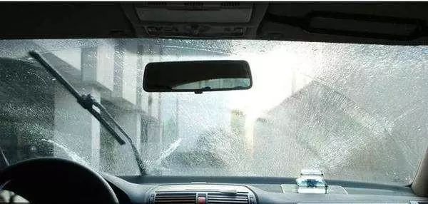

2、雨刮
喷一些清洗液启动雨刮,留意雨刮的动作是否流畅,是否出现比较大的杂声。如果有的话,可能是雨刮过分压向玻璃,必须做出适当的调校。如有划痕和刮不干净,可能是要检查是否有老化、开裂等现象,需要更换雨刮片。

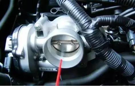

3、节气门
建议每次到店保养都要求清洗,并不麻烦也要不了几个钱,经常保持清洁的节气门可以减少很多问题,自己开起来也舒服,对发动机也是一种保护。

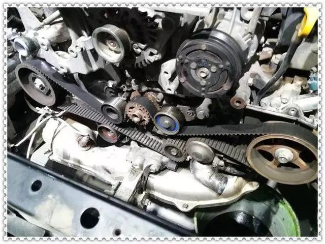

4、正时皮带
正时皮带负责发动机各关键部位的准确协调,对发动机的正常工作至关重要。一旦正时皮带损坏,气门、点火工作会停止或者乱套,发动机将不能工作,严重的情况气缸盖还会被损坏——如果这种情况发生,发动机就需要大修了。
