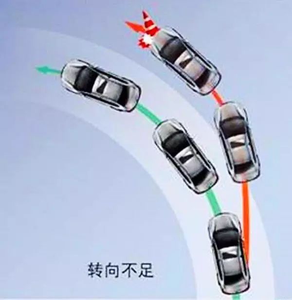

2、转向不足
如果入弯速度过快,车会出现转向不足,车头向弯外滑动的情况。说白了就是车不听你话了,你想直着走,它直接转弯了。前驱车特别容易发生类似情况。
处理方法:首先松开油门踏板,收油。然后略微回正方向,在转向与回正间不断调整,但切忌过大,以不超过车轮正常行驶位置为限,必要时可轻点刹车减速,配合方向修正。

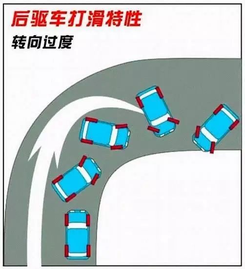

3、转向过度
车辆速度过快,转向过猛,导致车尾向前甩动,出现掉头打转的倾向,即称为转向过度。后驱车辆容易发生类似情况。
处理方法:首先仍是松开油门,轻柔而迅速地反打方向,必须回正过中线,必要时配合点刹降低车速。
