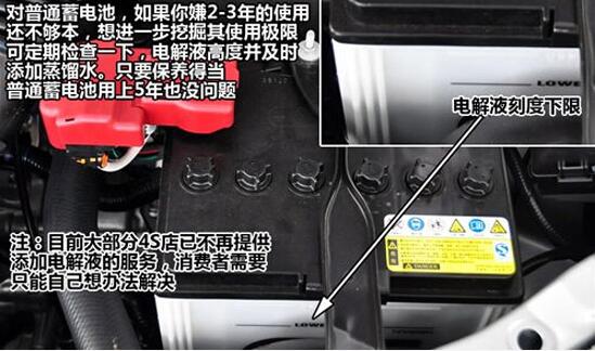

普通蓄电池又称为铅酸蓄电池,它的电极是由铅和铅的氧化物构成,电解液是硫酸的水溶液。主要优点是电压稳定、价格便宜;缺点是日常维护频繁。老式普通蓄电池一般寿命在2年左右,而且需定期检查电解液的高度并添加蒸馏水。
免维护蓄电池,顾名思义最大的特点就是“免维护”。在使用寿命内基本不需要补充蒸馏水。它还具有耐震、耐高温、体积小、自放电小的特点。当然相对的,它的售价也会比普通蓄电池更贵。至于使用寿命,正常情况下免维护蓄电池的建议更换周期为3年左右。
从使用和保养的角度来说,无论你车上装的是免维护蓄电池还是普通蓄电池,正常使用寿命都在2-3年左右。至于想延长使用寿命,普通蓄电池可以在使用了3年左右后添加电解液,从而延长1-2年的寿命,至于免维护蓄电池嘛,还是直接换了吧,基本没得修。
