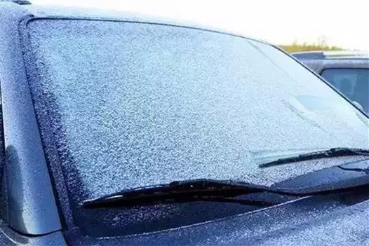

1. 车窗、挡风玻璃被冻住怎么办?

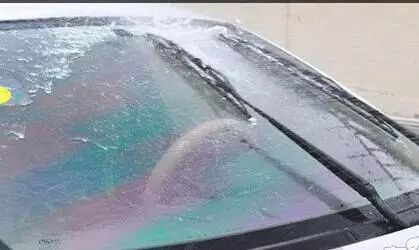

最先做的事就是热车,然后把车身及玻璃上的积雪铲掉,铲积雪的这段时间发动机基本也热了。这时进入车内,开启暖风,设置吹前挡风玻璃模式。
开启后挡风玻璃加热,几分钟之后,冰雪就会融化了。

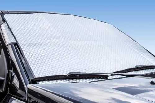

防范措施:用棉布或橡胶浴垫盖好挡风玻璃。

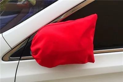

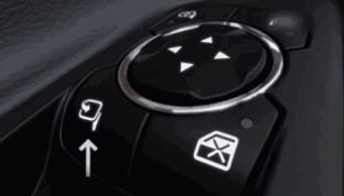

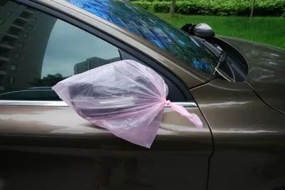

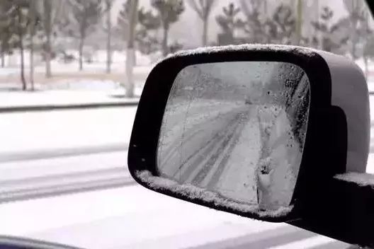

2.后视镜结冰怎么办?
如果你的车具备汽车后视镜加热功能,这个问题很轻易就能解决了。如果不具备,只好准备一瓶水,浇在后视镜上,冰很快就会融化,再用干布擦干净就好了。
防范措施:可以在夜幕降临前把塑料袋套在镜子上,并用皮筋或夹子固定。

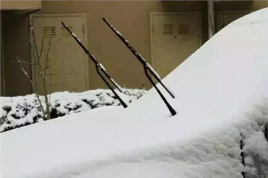

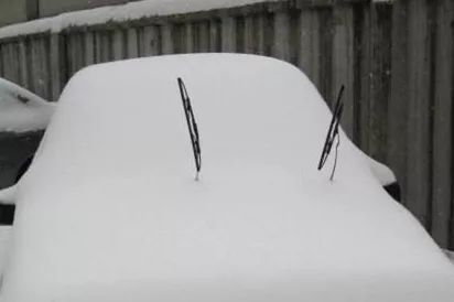

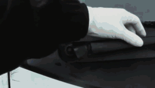

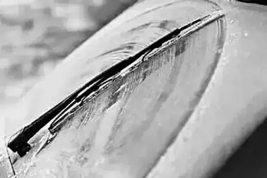

3. 雨刷器被冻住怎么办?
发现雨刷器被冻住后,千万不要用力去掰或用热水浇,否则雨刷器会出现变形,玻璃容易开裂。正确的方法是热车后开启空调暖风,并将风向调整至吹前挡风玻璃位置,数分钟后即可解冻。
防范措施:停车后将雨刷器竖起来

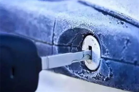

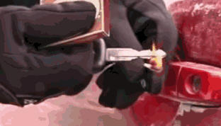

4. 车门锁冻住怎么办?
可用打火机将车钥匙烧热,然后将高温的钥匙轻轻插进锁眼里,锁眼的冰遇高温后就会融化。另一种方法就比较常规,用吸管对准锁眼吹气,气息中的高温会将冰冻很快融化。

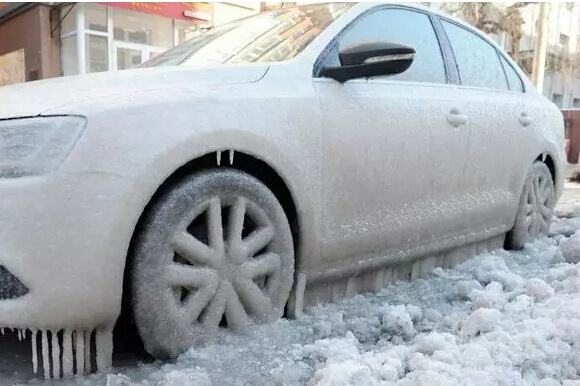

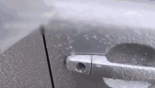

5. 车门冻住怎么办?
车门被冻住,用温水浇一下结冰处。但门打开后要立即将残水全部擦干,否则门缝会结上更厚的冰。

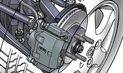

6. 手刹冻住怎么办?
在确认前后方没有障碍物的之后,挂入一档或倒挡,轻踩油门,前后来回尝试挪动。

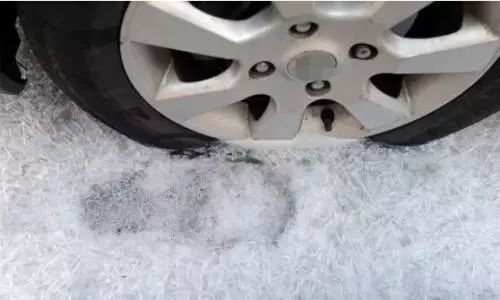

7. 轮胎冻住怎么办?
如果轮胎冻住了,千万不要硬来。先用铲子将冰铲除,小心不要弄坏轮胎。再使用上述方式,挂入一档或倒挡,轻踩油门或怠速来尝试前后移动车辆。
