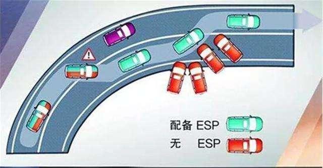

比如说,你的车辆行驶在平坦的道路上,车辆可以正常往前行驶,没有什么异样的话,那你就需要一直保持ESP的开启状态,防止突然出现的侧滑而使车身方向失控,ESP可以帮你纠正脱离行驶轨迹的车身。

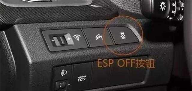

这个OFF就是ESP关闭按钮
但某些情况下,就是需要关闭ESP的,当然一些没有ESP关闭功能的车型,肯定就只能干瞪眼了,你们觉得呢?大众速腾、福特福克斯?

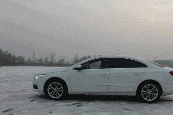

如果在你行驶中,由于地上的雪水结成了冰,使得你的车辆某个驱动轮发生了打滑空转,这时大家可以尝试把ESP关闭,然后再给油,这时是有一定几率脱困的,为什么呢?
(可以看到虽有打滑但仍有动力)

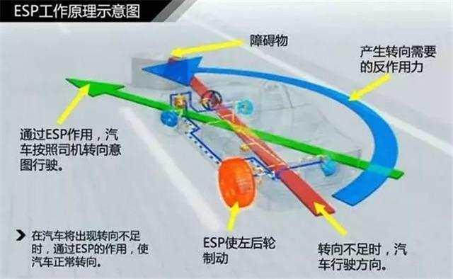

大家都知道ESP的工作原理嘛,就是对附着力低的轮胎进行制动,当你在冰面上稍有打滑,ESP就会介入,去对这些车轮进行制动,关键是ESP的介入还会限制发动机转速,转速一低扭矩就小,车辆的动力就会大幅下滑,这样的扭矩又不足以让阻力小的车轮带动车身,所以任由你怎么深踩油门,就是原地空转走不了。

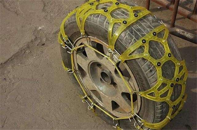

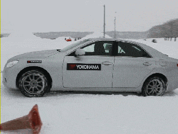

然后,大家如果在一些积雪路段,担心自己的通过性而为轮胎装上了防滑链的,也是需要关闭ESP的,为什么呢?
因为装上防滑链之后,轮胎的尺寸相当于扩大了一圈,车辆行驶一定距离时,轮胎所需要转动的圈速,与没有防滑链时是不一样的,这时ESP接收你轮速传感器的信号就会失准,然后ESP就会不断的介入,甚至亮起故障灯,反而影响我们正常行车,不如直接关闭ESP。
