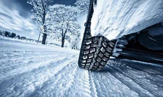

5、低速度
行驶中,在没有把握的光滑路面,速度控制在20-30公里左右,进入有车辙的正常通行道路,时速可达40公里,见到除雪后的黑色路面,可正常驾驶,但要时时注意可能突然出现的冰雪。
6、缓加油
在光滑冰雪路面行驶时,加油要轻、缓,加急了车轮空转打滑、方向失控。

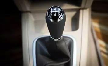

7、不空档
在冰雪路面行驶时,更不允许挂空档滑行。特别是下岭下坡时,一定事先挂低速档,稳妥行驶。
8、巧减速
在光滑冰雪路面行驶,从高速减为低速时,不能急收油、不能踩脚刹!只能用逐步减档的方法来减速,利用发动机低速档的制动力进行减速。速度很慢了才能收油、空挡、踩脚刹。
