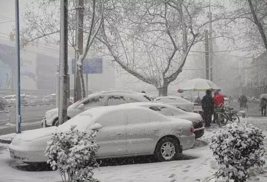

寒冷的冬季,下雪是经常的事情,但下雪后几乎会让所有的车友头疼。爱车覆盖了一层层厚厚的积雪,而要想去除这一车的积雪并不是一件轻松的事情,处理不好就会对爱车造成伤害。

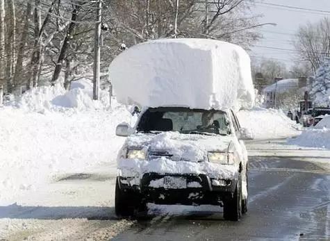

1、如何正确清理车身积雪

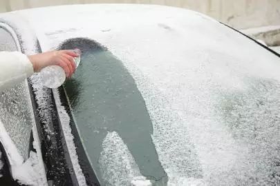

首先启动车辆,待水温上来后用热风吹前风挡,把前风挡玻璃的冰吹化了再将雪和冰渣用玻璃铲刮除,切勿一上来就使用雨刮器。

有的车友由于赶时间直接用热水直接清除前风挡或者车身的积雪,这样的做法不可取,由于温度变化较大会对车漆造成伤害甚至造成风挡玻璃的炸裂。

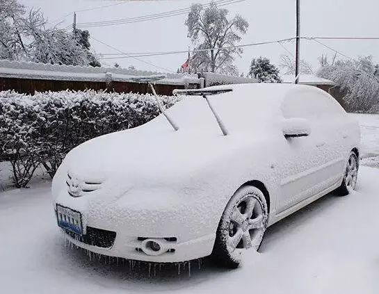

如果发现雨刷器被冻住,不要冒然开启雨刷,这样会撕裂雨刷器表面橡胶,甚至会损伤雨刷器电机。正确的做法是启动车辆开启暖风并向前风挡吹风,用热量来融化冻住雨刮器的冰。

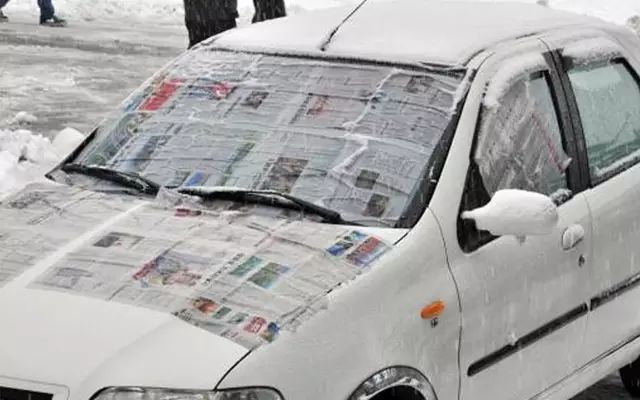

为了避免雨刮器冻住您在停车之前还可以把雨刮器抬起来或者在雨刮器下垫上废报纸或废布这样就能避免雨刮器被冻住。
