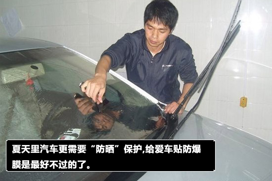

保护爱车“皮肤”为爱车防晒
外出时,为了躲避烈日的炙烤,女孩子纷纷准备了防晒霜、遮阳伞、太阳镜等防晒必备物品。而汽车经常奔波在烈日下,甚至一晒就是一天,长时间的曝晒会加速车漆漆面和仪表台老化,甚至还有自燃的危险。所以夏天里汽车更需要“防晒”保护。这时候,给爱车贴防爆膜是最好不过的了。
普通的美容打蜡,虽然有些作用,但因为任何车蜡都含有矽的成分,久经紫外线照射会锈蚀车漆,留下点点黑斑。而且车蜡本身起不到增强硬度、抗紫外线的作用。因此,贴防爆膜,成了最好的选择。目前市场上使用最多的是金属防爆膜,有很好的隔热效果。车主还可适当选择较先进的纳米、光学、陶瓷技术的隔热膜,抵挡紫外线强度也高出许多。

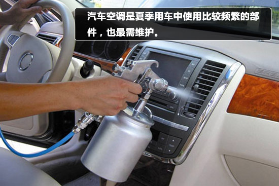

享受凉爽 空调的清洗和检查
汽车空调是夏季用车中使用比较频繁的部件,也最需维护。经过冬天和春天的搁置,空调中肯定积淀滋生了不少灰尘和细菌。这时候应做的工作是更换空调滤芯以及清洗空调风道。首先是空调通风管路的清洗除菌,它是空调出风的必经之路,在通风管路壁上的积尘和大量细菌会随着空调通风而吹进车里,所以清洗和除菌是很重要的。其次,压力系统的检测,一般情况下,可先检查制冷剂是否充足;其次通过干燥罐上的玻璃观察孔,从气泡的流动情况检查冷媒是否有泄露。最后是清洗蒸发箱的灰尘。

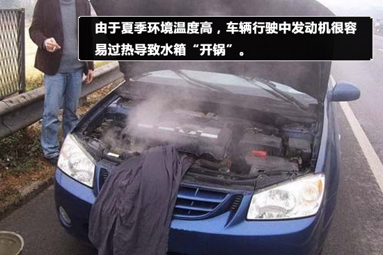

小心毁发动机 水箱开锅有三忌
由于夏季环境温度高,车辆行驶中发动机很容易过热导致水箱“开锅”。因此,车主应经常对车辆的发动机冷却系统检查、保养,包括水箱、节温器、水泵、风扇等,行驶中多注意水温表的温度,当水温超过100℃时,应及时停车但别立即熄火,应让发动机怠速运转,使发动机逐渐降温,同时掀开机舱盖,以利于散热,有条件的话可以分多次逐渐的加注冷却水。
提示:水箱开锅有三忌:一忌立即熄火;二忌开盖立即加冷水;三忌向发动机泼冷水。因为这三种做法会造成粘缸,热水外喷,缸体骤冷而炸裂,后果不堪设想。

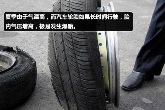

避免危险 如何防止爆胎
夏季由于气温高,公路路面温度常常在70摄氏度以上,而汽车轮胎如果长时间行驶,胎内气压增高,极易发生爆胎。大部分爆胎的情况往往是因为胎压过高引起。但这里有个认识上的误区,其实胎压过低同样可引起爆胎发生危险。因为胎压过低时,轮胎两侧大面积接触地面,会造成“揉胎”,更多的接触高温路面,胎内气体膨胀也容易引起爆胎。
所以,车主应时常保养轮胎,检查胎压,避免爆胎现象。同时,如果车主还在使用适用于冬季的轮胎,应及早更换为适用于夏季排水性能好的轮胎。

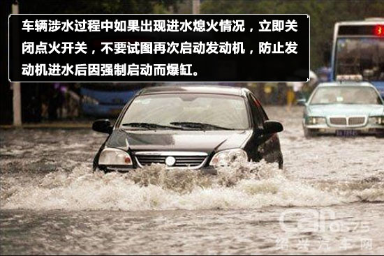

小心发动机爆缸 应对雨天涉水熄火
夏天雨量增多,暴雨袭城的天气时有发生。这时候,雨天行车的车主要注意了,在容易积水的低洼道段上行驶汽车难免会涉水,那么汽车涉水时应该注意哪些方面和进行哪些检查和修理呢?
车辆涉水过程中如果出现进水熄火情况,立即关闭点火开关,不要试图再次启动发动机,防止发动机进水后因强制启动而爆缸。应将车辆移至安全地点,尽量使车辆前高后低,这样可使进入排气管中的水流出,避免损坏三元催化转换器及消声器。如果水进入发动机内部,应当拆下火花塞,人为切断燃油供给系统和点火系统后用马达运转发动机,使进入发动机内部的水顺利排出。同时检查车辆各系统油液状况,出现起沫、浑浊等现象应及时进行更换。检测完毕后应用压缩空气清洁发动机舱内部电器连接部件,防止水分积存在电器连接部位造成的腐蚀。
