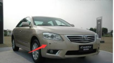

一辆行驶里程超20万km、搭载2AZ-FE发动机的第六代丰田凯美瑞240V轿车。车主反映:该车间隙警告蜂鸣器异常鸣响。
【故障分析】
接车后试车,启动发动机,将换挡杆置于D挡,间隙警告蜂鸣器鸣响,同时组合仪表多信息显示屏上的左前、右前超声波传感器指示条闪烁。检查车辆前部,并无障碍物,且左前、右前超声波传感器表面并无异物遮挡。将换挡杆置于R挡试车,后部超声波传感器工作正常。该车驻车辅助系统共有6个超声波传感器,前面2个,后面4个。诊断至此,怀疑该车左前、右前超声波传感器及其线路存在故障。
