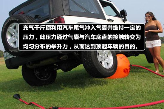

充气千斤顶工作原理
利用汽车尾气冲入气囊并维持一定的压力,此压力通过气囊与汽车底盘的接触转变为均匀分布的举升力,从而达到顶起车辆的目的。

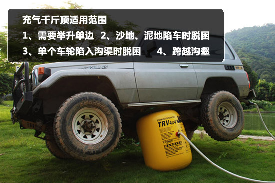

充气千斤顶适用范围
1、需要举升单边
2、沙地、泥地陷车时脱困
3、单个车轮陷入沟渠时脱困
4、跨越沟壑

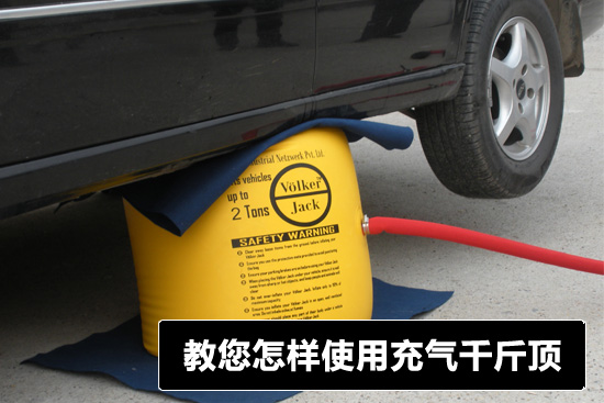

充气千斤顶使用方法

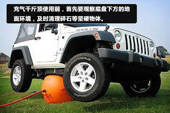

首先,观察底盘下方的地面环境,及时清理碎石等坚硬物体。将防护垫铺放在车下,并查看底座表面是否有坚硬部位,在放置充气千斤顶之前,切记要避开底盘的尖状部位,避免千斤顶在膨胀时被硬物扎破。之后将通气管道对接拧紧,通气口接驳在排气管上。空踩油门,迫使排气管释放大量气体,达到为千斤顶充气的目的。如需放气时,找到通气管与气囊连接处,捏至对折,使气囊快速放气。

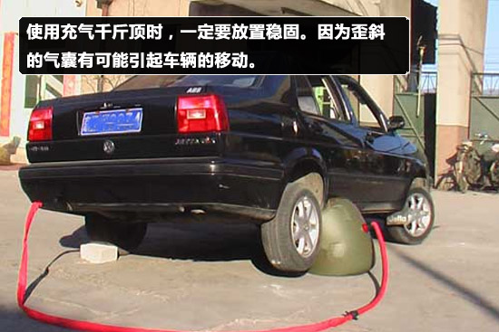

3、气囊没有放合适时,举升气囊可能会歪斜。出现这种状况时建议将气放掉然后重新充气,因为歪斜的气囊有可能引起车辆的移动;

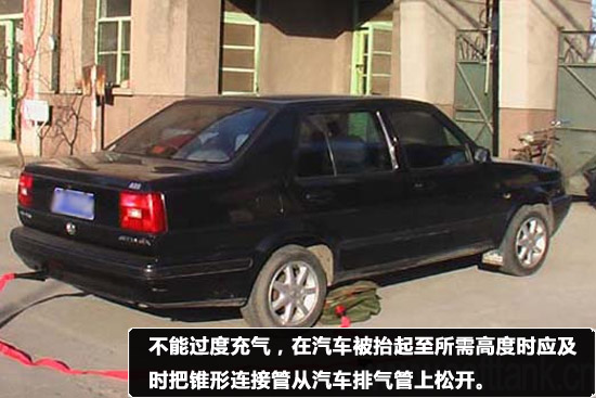

8、不能过度充气,在汽车被抬起至所需高度时应及时把锥形连接管从汽车排气管上松开。
