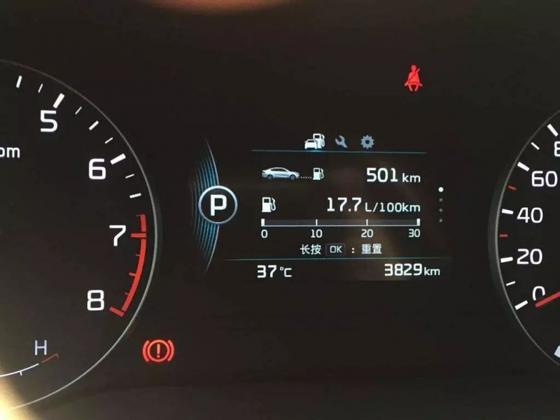

降低车速瞬时油耗变大
部分车型可以在中控台显示平均油耗、瞬时油耗等信息。由于计算方式大部分是喷油量和车速相除得出,我们一脚刹车踩下去的时候,车速急剧降低,导致这个计算公式中的分母急剧变小,使看到的瞬时油耗数据变大。
