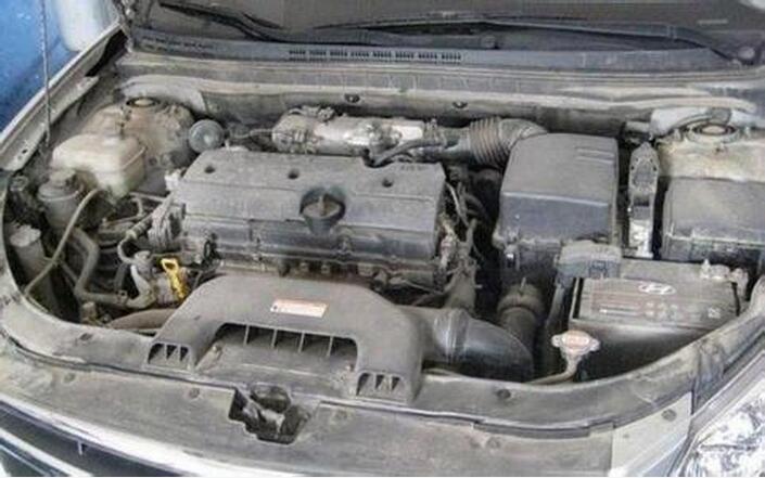

一提到发动机清洗,我们首先想到的是发动机的内部清洗,但发动机外部清洗很少有人知道,至于能不能用水清洗,一直是个争议,其实发动机的外部清洗还是有必要的。
平时经常听到汽车自燃的事故,一个原因是因为电路的问题引起的;另一个主要原因就是发动机机舱囤积了太多的油污,在发动机的高温下产生了自燃。这是发动机表面不清洁带来的最直接的危害。它还会间接影响到发动机的散热、美观、运转等,所以发动机的表面和汽车的表面一样需要经常清洗。

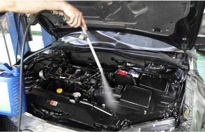

有些车主会问,发动机可以直接用水冲洗吗?
很多人担心用水冲洗会造成短路,其实发动机舱的电气元件接口都是经过防水处理的,并不怕水。因此,很多地方都习惯用水直接冲洗发动机舱。
1、热车状态时避免用水冲洗
这个原因很简单,热胀冷缩都知道,热车的情况下用冷水高压冲洗,会导致发动机温度急剧下降,有可能造成油封渗油,严重的话可能会发生缸体破裂。
2、时间较长的车子最好不要用水冲洗
新车在清洁清洗发动机机舱时,可以使用高压水枪,而对于使用时间过长的车,虽然发动机舱内都做了绝缘处理,但保不准哪里会引起短路。最好在做保养的时候可以请4S店师傅用气枪吹一下。
3、避免冲洗到保险盒和电子模块
发动机舱内有一些保险盒和电子模块,但一般都在发动机的最上部分,再冲洗时应注意避免这些地方进水,虽然有做防水处理,一般雨水没什么问题,但高压水枪的压力较大,这也是为了以防万一。
