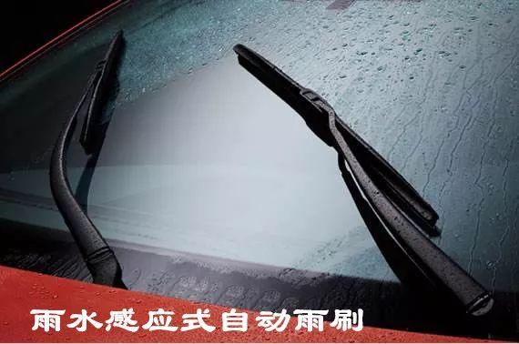

雨水感应式自动雨刷系统是一种智能自动化的汽车配置,在下雨的时候,雨水滴在前挡风玻璃上,它的传感器会感应到玻璃上有雨水。根据感应出的数据,自动调节雨刷来进行清洗,还能计算出雨量的大小来调节雨刷的速度。当没雨的时候,感应雨刷就会自动停止工作,为驾驶员提供了极大的方便,让驾驶员注意力更加集中在驾驶上,提高了行车的安全性。

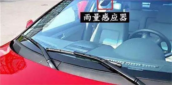

那么自动雨刷是如何能知道外面下雨了呢?这就是雨水感应式自动雨刷系统刷的核心技术了——雨量传感器。当传感器检测到有雨水落到了挡风玻璃上,就对雨刷发出指令使其开始工作,保证了驾驶员视线的清晰。高级一些的传感器还要发出让车辆的电动车窗和电动天窗自动关闭的指令,以避免车辆内部被雨水淋湿。

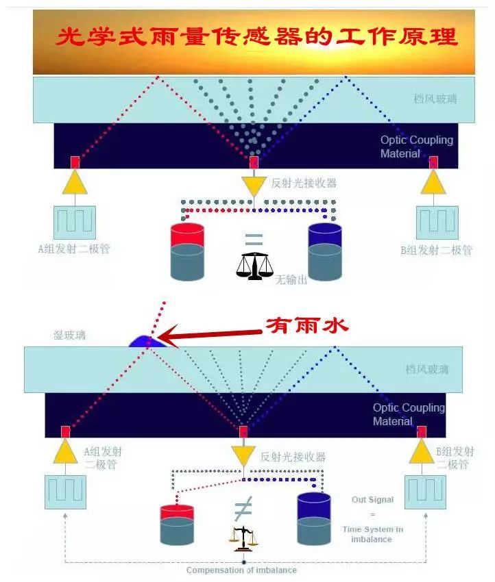

光学式传感器是根据光的折射原理工作的。在光学式传感器中有一个发光二极管,它发出一束锥形光线,这束光穿过前挡风玻璃。当挡风玻璃上没有雨水、处于干燥状态的时候,几乎所有的光都会反射到一个光学传感器上;当下雨的时候,挡风玻璃上会存有雨水,一部分光线就会偏离,这就造成了传感器接收到光的总量的变化,从而检测到了雨水的存在。光学式传感器能够接收反射光的面积越大,得到的信息就越详尽。光学式传感器十分精确,甚至有可能准确地判断出落在被感应区域上的雨点数目。

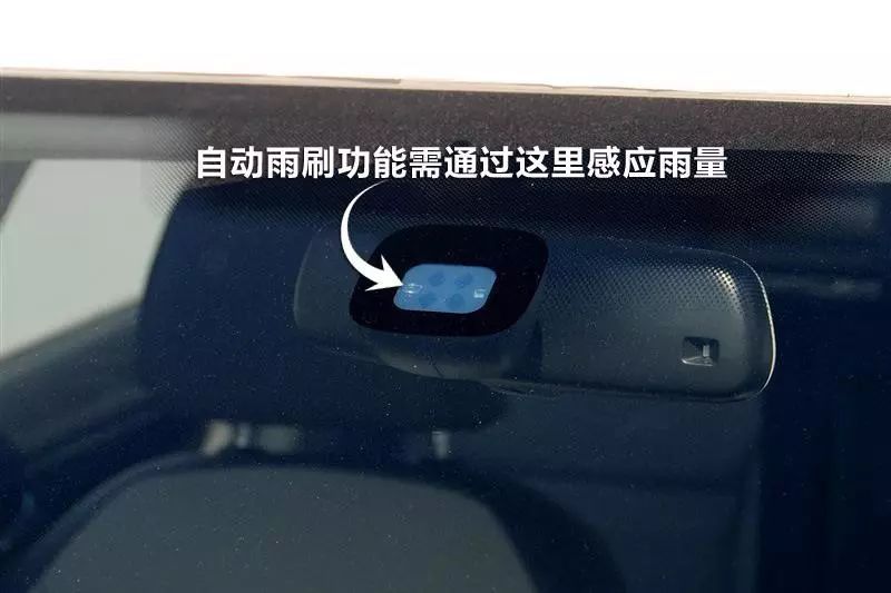

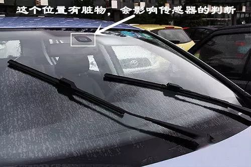

雨量传感器一般都安装在风挡玻璃的顶部中间位置,它其实是非常复杂的。最重要的是如何准确的判断是雨水落到了玻璃上,而不是灰尘、脏物或雾气;如何判断雨水的强度也是一个很大的问题,下雨的强度是在增大还是在减小,下雨和下雪如何分辨,等等。还有就是它的感应范围是有限的,超出一定的范围,就无能为力了。也就是说,要是雨都落到了这一圈的外面,这个自动感应是不起作用的。因此现在的雨量传感器并不完美,误报是常有的事。

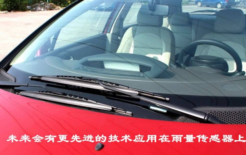

现在一些新的雨水探测技术正在探索中,例如超短波雷达技术和改进的超声波振动系统。这样可以更精准的探测雨量的大小,更及时的控制雨刷器的启动及转动速度,并尽可能的减少误报。
现在大多数的辆高端汽车已经将雨水感应式自动雨刷系统作为标准配置,在中低端汽车上也正在推广使用。但现在的自动雨刷系统并不令人满意,很多车型雨刷器的开启时间和刮水速度经常出现错误,很多人甚至直接关闭这个系统而使用手动。未来随着技术的进步,这套系统会越来越完善,未来很可能取代传统的间歇式雨刷器。
