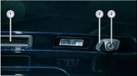

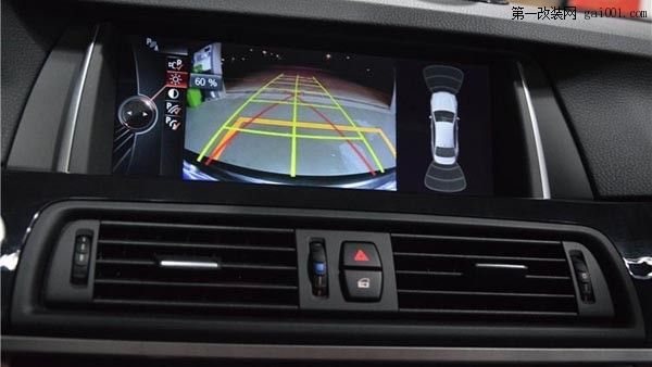

宝马原厂倒车影像系统确实是倒车、停车的好帮手,不过有些宝马车主遇见倒车时忽明忽暗的情况,有的摄像头、线束都更换了,也重新编程了,还是没有得到解决,如果是这样不妨试试下面的方法:
如果正如上面所说,感觉无解了,想想故障是不是发生在晚上或者光线较暗的地方,如果是,那么基本可以确定是牌照灯影响了摄像头的感光。

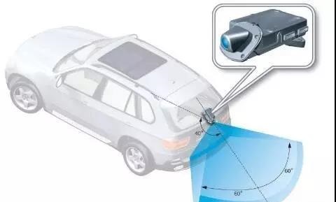

宝马倒车摄像机的设计基础是一个针对车用进行改进的CMOS传感器(互补金属氧化物半导体传感器)和一个用于完全以数字形式处理传感器原始数据的集成式图像处理单元。它会根据不同光照条件调节亮度和颜色,而在晚上或光线较暗的地方,牌照灯的打开会照射到后保险杠上,经过反射会被摄像头感应到,并且调节亮度和颜色,也就造成了忽明忽暗的问题了。
