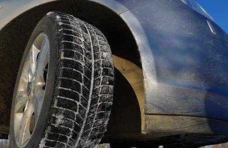

小贴士: 冰雪天气和结冰路面轮胎选用
大多数车主都有这样的印象,宽轮胎的牵引力和抓地力大于窄轮胎,所以那些豪华车多选用操纵性较好的宽轮胎。但是,冰雪天气和结冰路面的情况与在干燥路面上不一样,在冰雪天气和结冰路面,轮胎的牵引力和抓地力不是靠轮胎与地面的摩擦力,而是靠轮胎花纹深入冰雪里,与冰雪相互咬合而获得。普通轮胎, 无论是宽轮胎还是窄轮胎,由于它们花纹本身的特点,胎面接地面积较大,压强较小,胎面花纹难以深入冰雪里,因此牵引力和抓地力较小。只有冬季花纹轮胎才能保证它们有效地切入冰雪,保证它们具有足够的牵引力和抓地力,从而保证爱车的行驶安全。
