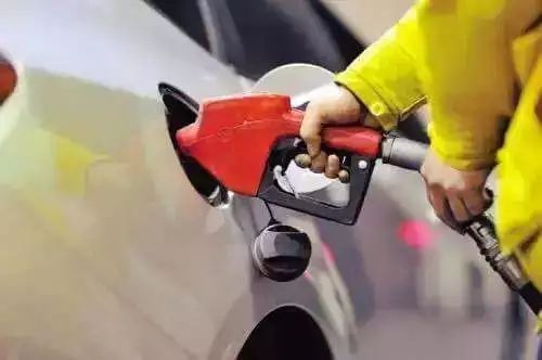

大家加油时有没有遇到过加油时凑整的情况,就是本来加到已经跳枪了,但是却再加凑个整吧,付钱方便。
那么问题来了,加油跳枪之后还能加多少?多次跳枪对汽车有没有伤害呢?今天就来讨论一下关于加油的那些极具争议性的话题。
跳枪后还能加油吗
答案是可以的,但不建议多次补枪。

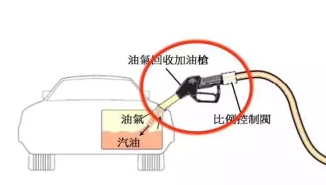

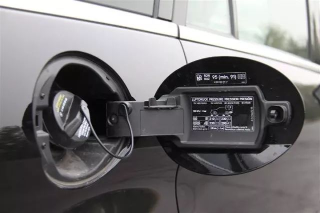

例如, 一只标称70L的油箱,实际能容纳的汽油量大概能到80+L。这是因为汽油很容易挥发,所以油箱上部需要留一些空间给油气,不让内部压力过大。

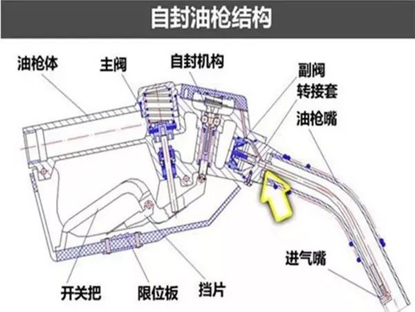

为了让油箱在70L附近跳枪,油箱里面装了一个阀:当油面没到标称高度时,阀打开,油箱里的气体可以很轻易的排出;而油面到了标称高度时,阀关闭,油气很难排出。此时继续加油,导致油箱内的气压急剧增加,油液很难进入油箱,因此淹没加油枪,造成跳枪。
跳枪后停几秒钟,让油箱里的油气缓慢排出,气压略有降低,这时可以再往油箱加一些油。不过因为油箱里的气压本来就比较高,因此加不了多少就又跳枪了。

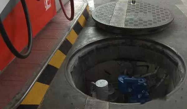

乍一看,这个分析得还是非常有道理的,汽油物理特性也是如此。但是加油站的储油罐都是埋在地下的,这样就可以做到基本恒温,所以一天之内哪个时间去加油都不会有太大的差别。

油罐车卸油不能加油?
这是对的!
油库用了这么多年难免有杂质,油罐车在补油的时候会激起杂质,所以加油站不会一边卸油一边加油,更有良心的加油站会等一会儿,再让客人加油。简单点说,如果看到油站有油罐车,你就选择其他加油站加油就好了。
