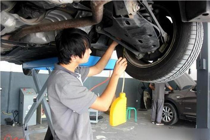

刹车油的更换
由于刹车油中的一个主要成分就是乙二醇,它喜欢吸收并溶解水分,也因此刹车油就特别容易吸水吸湿,而水的沸点又比较的低,当刹车油中混入了一定量的水分后,它的沸点就会跟着大幅度的降低,而踩刹车时高强度的摩擦又会使油液温度迅速升高,从而导致大量气泡产生,就会使得踩刹车时出现无力甚至无效的情况,影响刹车性能,因此及时更换刹车油也就成了不可忽视的一件事情。
刹车油的更换周期通常是建议2年或4万公里左右,不同车型的情况具体可以参考自己的汽车保养手册。如果超过正常使用时间,即便你平日里正常刹车时感觉问题不大,但当出现需要急踩刹车,或长时间踩刹车的情况时,就会存在很大的安全隐患。
刹车油的更换步骤是比较复杂的,应有“放旧油-洗管路-加新油-排空气”这样严格的更换细节,因此车主一定要注意选择正规专业的维修店或4S店,工作人员在更换时,车主也可以多留心一下,避免出现不规范操作。另外,要注意不同品牌、不同级别、不同类型的刹车油之间千万不能混用。
