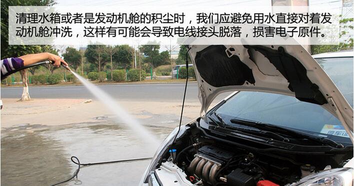

2.散热器太脏
如果您的发动机舱长期不清理导致积尘过多时,水箱就会散热器散热不良,从而造成水温过高。一般情况下您只需将散热器上的灰尘清理干净就可以解决问题。但是!老司机要提醒的是千万不能用水龙头或者高压水枪直接对着水箱散热器或者发动机舱冲洗,否则有可能造成发动机电路故障。清理发动机舱或者水箱散热器附着的积尘,应该使用风枪,利用风力将积尘吹走。
