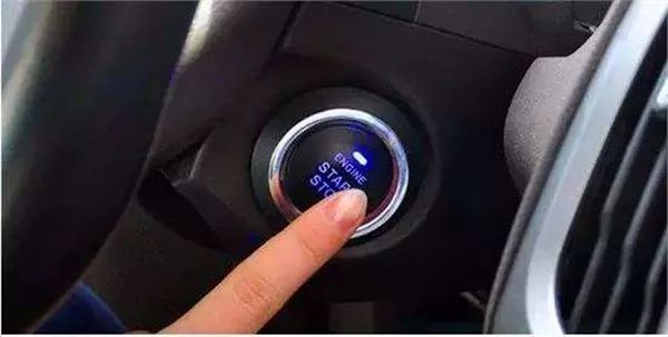

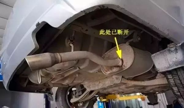

冷启动时发动机噪音大
当汽车停放了很久后启动,发动机会产生剧烈的震动,然后发出“哒哒”的噪音。
因为汽车长时间停放后,润滑油基本全部流到了机油油底壳,在冷车启动时油泵并不能马上建立油压,特别是缸盖内部的气门,在冷车启动时得不到足够润滑,液压挺柱和机械摇臂未能正常工作才导致哒哒的响声。
解决:这个时候的噪音属于正常情况,当发动机启动一会过后,发动机就会恢复正常,不再有剧烈的噪音。

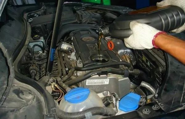

机油状况不对
机油是发动机润滑的重要组成,当机油出现问题的时候会影响发动机的工作情况。机油的粘稠度过高时,容易导致发动机运转出现问题,润滑作用变差,导致发动机在运转过程中产生摩擦,从而产生噪音。
解决:面对这样的情况,只需要去更换一下机油就可以了。

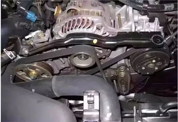

皮带松紧度不够
当发动机皮带松紧度不够的时候,发动机会在工作中产生吱吱的尖锐噪音,严重影响驾驶人的驾驶体验。
解决:面对这样的情况,调整发动机皮带的松紧度就可以避免噪音了。

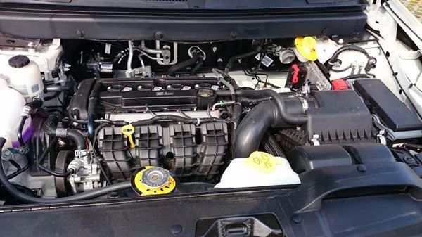

进排气管出现泄漏
当进排气管出现泄漏时,启动发动机时,在进排气的时候,气体会从泄漏处泄漏,从而产生振动,发出噪音。
解决:面对这样的情况,需要检查进排气管,更换进排气管就可以避免噪音了。

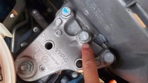

发动机异响
发动机下护板螺丝松动,发动机无法固定,在工作时候就会剧烈抖动,产生噪音。这是一个比较常见的小故障,紧固或调整发动机下护板螺丝,就可以了。
发动机机爪垫老化。机爪垫起到支撑发动机的作用,当老化后就无法发挥正常的工作了,这个时候无法修补,只能更换新的机爪垫了。
