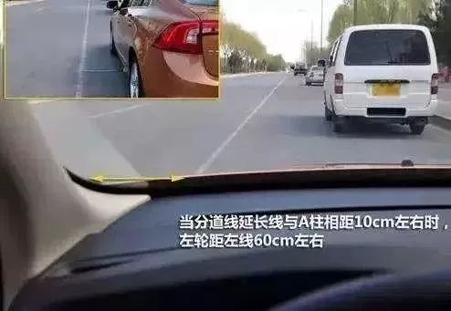

1从左轮位置来判断
当我们的视线通过左雨刮器突起的结点和地面上的物体重合时,我们的左轮在行进时就会在该物体处压过。
2离中线60公分行驶

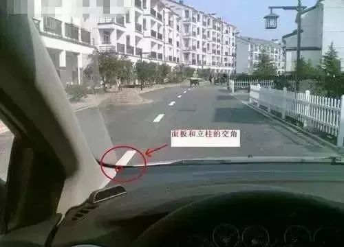

一般来说,汽车在正常行驶的时候,最好是离中心线大概 60 公分左右的距离是比较安全的,那么应该怎样利用雨刮做到呢?
首先我们要找到雨刮面板和汽车A柱的交点,当这个交点和我们视线中的物体重合的时候,那么车身离物体的距离就刚好是60公分左右。

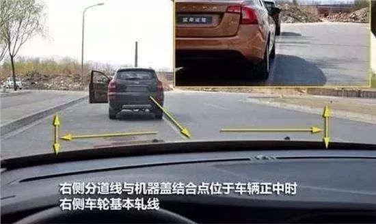

3从右轮位置来判断
上面说了从左轮位置来判断,那么,又该如何从汽车右轮来判断是否压线呢?
其实方法大体是没有变的,同样是通过雨刮器凸起点来判断汽车是否压过物体,只不过这次是利用右雨刮来判断右车轮。
因为驾驶员位置靠左,因此判断右轮位置与判断左侧车轮位置稍有不同。当车道白线与机器盖中央位置重合时,车辆基本就压线了。
车辆压线其实是不好的驾驶行为,甚至还会带来安全隐患。因此,想要安全行车,最好不要压线。
4右方靠边泊车
如果是靠右停车的情况下,只要右侧雨刮器凸起点和路边物体重合,这个时候把方向盘稍稍打左,停车的位置大概会距离物体10厘米左右。
